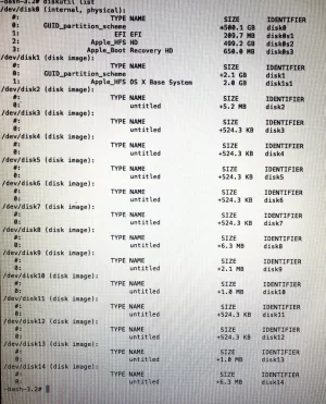

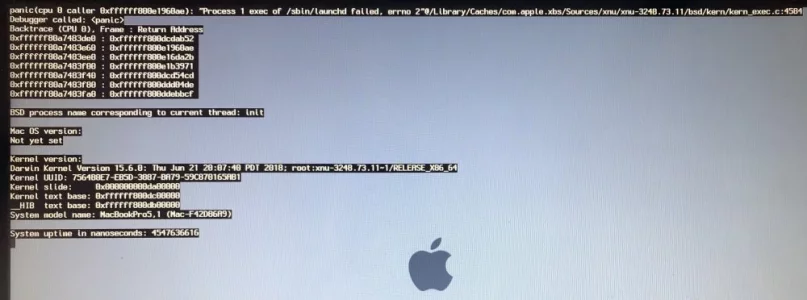

Ci-joint ce qui apparaît sur mon écran lorsque le Mac reboote. Je vous joins également un impecr de mon tableau diskutil list, si j'y arrive.

Sly54 : oui, c’était cela. J’ai refait la manip au cas où : deux disques apparaissent : Efi boot et Récupération 10.11. Efi boot redémarre aussitôt (avec l’écran partagé dans mon premier post) et Récupération m’amène sur le Recovery mode.

(ps : je joins le tableau de la commande diskutil list. La commande diskutil cs list donne ceci : No coreStorage logical volume groups found).
