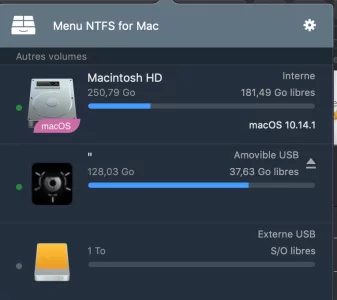

J’ai l’un de mes disques durs "classiques" de 1To où je mets mes films et quelques documents personnels qui fait des siennes. Il s’allume, mais ne monte pas sur le Mac et encore moins sur la TV. Sur le Mac, une fois connecté il met 10 minutes à me donner un ce message " d’erreur " et avec le Terminal il est visiblement vide, ce disque est en Fat32, TV oblige ...
En soit rien de grave, c’est juste que je voudrais éviter de le formater, si possible.

Par NTFS non plus.

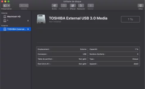

:coucou: Fullcrum
C'est ce disque qui pose problème ? -->
   0:                                                   *1.0 TB     disk3
  • si oui : il n'y a rien à voir : pas de table de partition > donc pas de partitions.
Il a donc été effacé !!

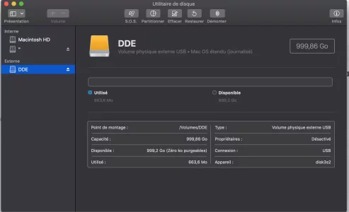

Je pense que c'est bon.
    43,3 KB · Affichages: 105

Voici le disque du DDE :
   0:      GUID_partition_scheme                        *1.0 TB     disk3
   2:                  Apple_HFS DDE                     999.9 GB   disk3s2
  • aucun problème : RAS.
