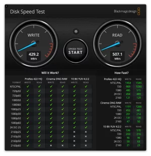

pour le SSD, tout va bien :

Exact, ça tourne à 500mo/sec en R&W
