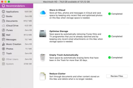

Je suis désolée si mon problème vous semble bête et s'il a déjà été rencontré, mais après avoir lu beaucoup de sujets sur le même thème, je me suis décidée à écrire ici...
Voilà mon problème : j'ai un MacBook Air sur lequel j'ai récemment téléchargé Photoshop. Problème : depuis, mon Mac m'indique que mon disque est pratiquement saturé (je ne peux donc plus télécharger d'autres logiciels "lourds"). Quand je regarde mon utilitaire de disque, cela m'indique que 117GB ont été utilisés, pourtant, quand je regarde mon gestionnaire de stockage, il me reste 74 GB sur 121 GB.
Est-ce que c'est normal ? Pourquoi les deux ne m'indiquent pas la même chose ? J'ai supprimé énormément de documents, j'ai juste trois logiciels de "lourds"
Screenshot 2020-04-20 at 09.40.27.png Screenshot 2020-04-20 at 09.47.14.png .
Je n'y comprends rien !
Merci de votre aide !
Si tu regardes bien, bien, ton utilitaire de disque, tu peux y lire, dans la section "Disponible" (Available dans ta copie US) qu'il y a 74,57 Go "purgeables". Autrement dit, de la place disponible mais pour le moment tenue "en réserve" par macOS au cas où tu voudrais revenir en arrière et récupérer les fichiers supprimés. Dans ton cas, les fameux "énormément de documents" que tu as supprimés sont passés dans cette catégorie, d'os l'impression (erronée) de n'avoir rien gagné.
Il n'y a donc pas de réelle incohérence entre les deux affichages. Et macOS utilisera ces 74,56 Go si nécessaire. Il t'est possible de purger (pour l'esthétique) cet espace avec des utilitaires ou des commandes du Terminal (Opayoque te proposera probablement ça d'ici peu, je le laisse faire). ;)

Tu as 117,5 Go de blocs considérés comme occupés par le système sur 121 Go.

Avec ton retour tu as 27, 4 Gi d’occupation soit moins de 30 Go, très loin de tes 117 Go considérés par le système. Tu as moins de 10 Go Go dans utilisateurs...est ce normal?

Pour utilisateurs, cela fait référence à tout ce qui est stocké sur mon ordinateur (fichier + logiciels)? (désolée si la question paraît bête!), car si oui, c'est normal, j'ai supprimé des logiciels ces derniers jours vu que le disque dur était à un stade "critique".

J'ai repassé la commande de purge mais j'ai essayé de comparer avec le résultat d'hier et je ne crois pas que cela ait changé quelque chose :(
macbook-air-de-mathilde:~ mathilde$ sudo tmutil thinlocalsnapshots / 99000000000 4 ; say 'ENFIN TERMINÉ LA PURGE'
Password:
Thinned local snapshots:

Membre supprimé 1138547
Invité
Tu as toujours le snapshot.
La commande df ou diskutil list utilise le gestionnaire d’allocations des blocs
Pour sa part, « du » utilise le catalogue pour mesurer les fichiers.
Tu as dans le premier cas 117, 5 Go de blocs occupés et dans le second, 39,5 Go de fichiers répertoriés. Ce qui fait une énorme différence.
Tu as certes supprimé beaucoup de fichiers volumineux mais si ces fichiers sont toujours en réserve sur le disque, on devrait les voir. A part le snapshot il n’y a rien.
@Aliboron t’a donné la raison de cette différence affichée qui correspond effectivement en occupation avec ce que nous constatons actuellement mais pour la part je ne comprends pourquoi il n’est pas possible de l’identifier à part le snapshot récalcitrant.
Le gestionnaire de stockage est considéré comme fantaisiste mais dans ton cas la commande diskutil list le confirme.
Peux tu passer
df -H
Qui re mesure l’occupation des blocs
Et
tmutil deletelocalsnapshots 2020-01-27-094231
Par pur acharnement thérapeutique pour tenter en le visant de le détruire
Réactions: mpsqt
