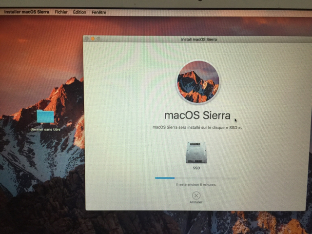

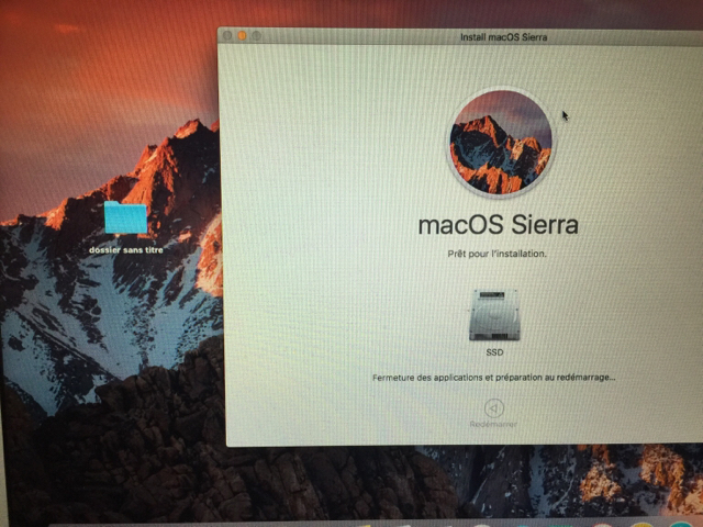

Coucou à nouveau ... je viens de recevoir mon ssd owc et jai un soucis (encore) au boot sur mon dd usb et en lançant le recovery systèm j'arrive à ca :
Si quelqu'un a une idée ... ca m'épuise [emoji51]
Ha ben en fait facile j'avais omis de formater le disque dur... [emoji23]

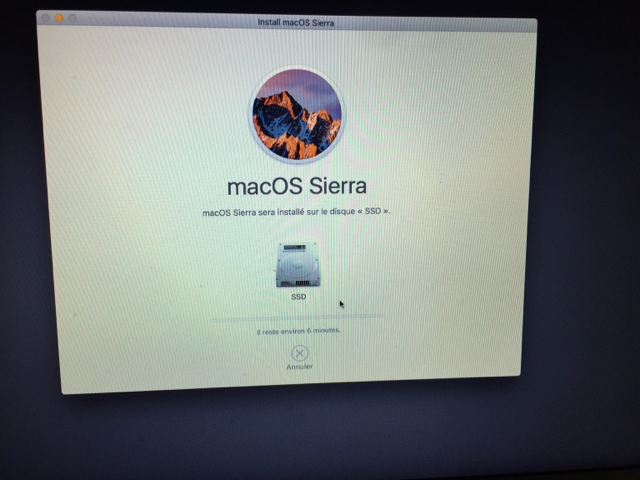

Après j'ai commencé l'installation mais cela fait une heure que c'est bloqué à 6min. Est ce normal ?
C'est un peu long, en effet. Il est 23h49 : c'est débloqué ?
Non jai éteint je vais tenter autre chose ce matin ...
Donc après deux tentatives par le rescue boot de mon dd externe pour réinstall et un blocage trop long je tente de lancer l'installation via macOS et le "installer macOS Sierra" télécharger sur l'Apple store.
À suivre ...
