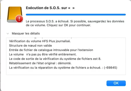

Pffff .. voilà une autre tuile qui me tombe dessus
Mon disque dur externe de 4T n'est plus visible dans Finder
Je sais lancer un SOS dessus mais il échoue (erreur 69845) ... si j'essaye de le monter à travers l'utilitaire de disque, il refuse
Avant de tenter de le récupérer grâce à ma sauvegarde TM, n'y aurait-il pas moyen de le relancer?
J'ai une peur bleue de perdre ses données car si j'efface mon 4T et que ma sauvegarde ne s'installe pas, je suis foutu

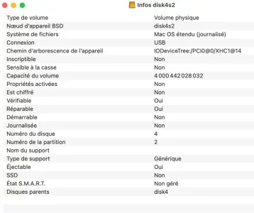

    108 KB · Affichages: 15
Ce code d'erreur est une erreur très grave dans la structure du disque dur, tu n'as quasiment aucune chance de le réparer. Je ne sais même pas s'il est possible de récupérer des données avec DiskDrill ?
Ce disque LaCie-D2 serait donc déjà en panne après 4ans
Question : ce n° d'erreur indique une panne définitive ou bien un effacement par l'utilitaire Mac le relancerait?
Si ce disque est foutu, lequel me conseillerez-vous en 10T ?
J'ai lancé DiskDrill et j'obtiens cette page ... je ne la comprends pas
