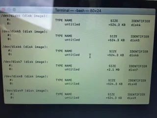

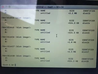

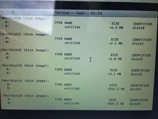

voilà
merci encore pour ton aide macomaniac
Si tu regardes la photo du bas dans la série des 4 --> tu aperçois bien les 2 OS X Base System -->
  • le disk1 indexe le disque de l'OS de secours original actuellement démarré
  • le disk2 le disque du volume principal actuellement non démarré
Il suffit de reformater le grand volume OS X Base System --> et tu pourras réinstaller l'OS à sa destination. Pour cela --> passe la commande :
