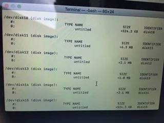

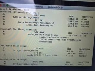

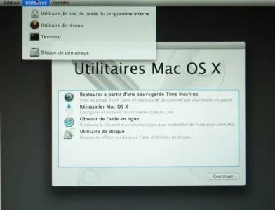

désolé je n'ai pas réussi à accéder à l'aide en ligne, du coup j'ai photographié les écrans
