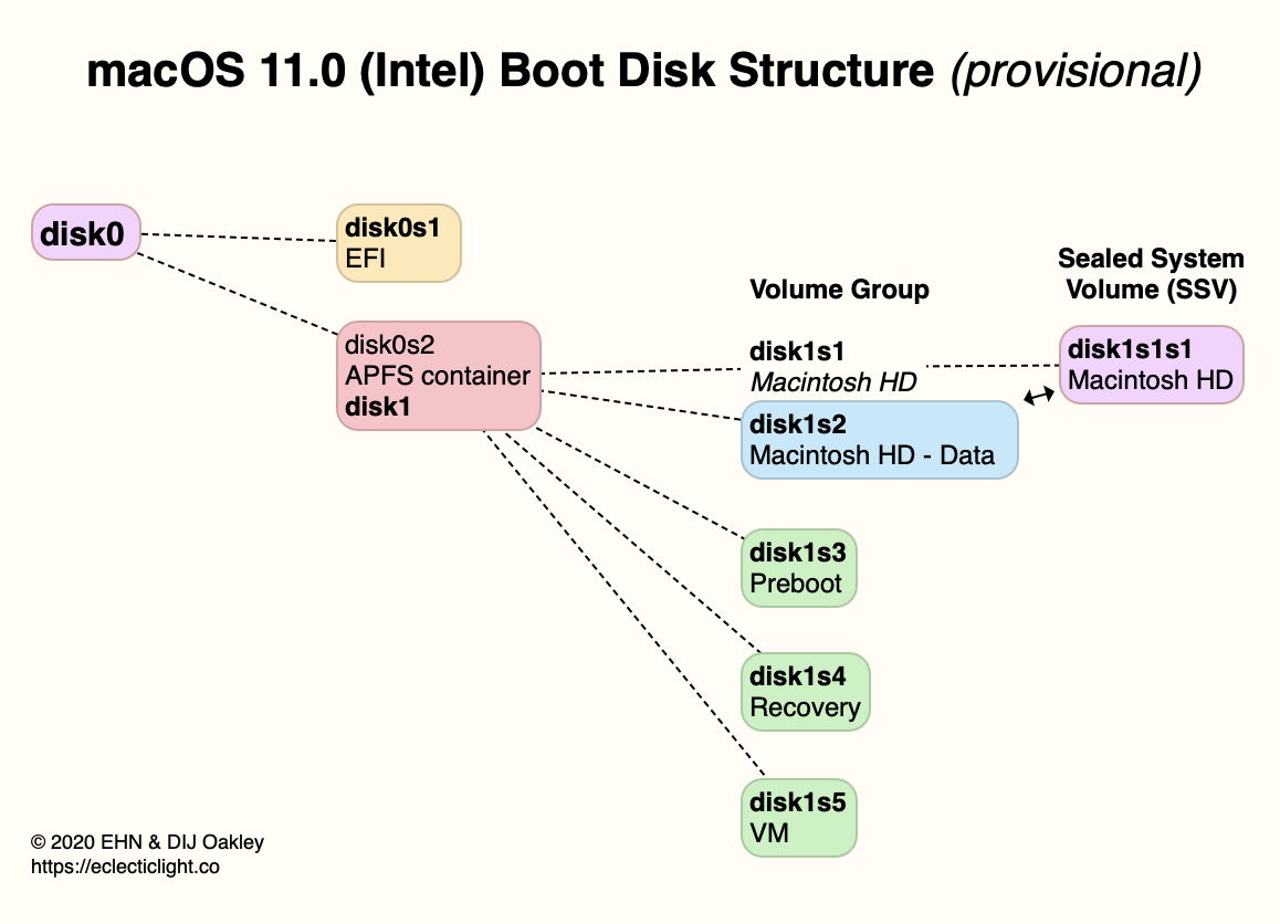

@Cafefroid : je pense que tu fais fausse route.
Les groupes de volumes sont une fonction qui est arrivée avec Catalina.
Il s'agit de réunir en un seul disque apparent les volumes Macintosh HD Système (en fait, même plus : c'est un instantané de celui-ci qui est monté et démarré) et Data – fortement intriqués par le biais de firmlinks – qui sont présentés dans le Finder comme étant un seul disque, Macintosh HD.
C'est assez bien expliqué dans le paragraphe "Nouveau concept : groupes de volumes APFS" de cet article :​
Pour avoir plus de détails, le lecteur motivé pourra se référer à celui-ci (en anglais) :​
