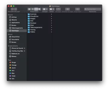

Mais je voudrais quand même avoir accès à mes data d'origine Windows sur le Mac. Donc je veux les placer sur Documents sur le HDD, on verra plus tard pour iCloud.
Malheureusement, je ne trouve plus de dossier Documents sur mon HDD (cf l'image de Finder jointe). Puis-je me contenter d'y créer un nouveau dossier "Documents" sans que MacOs ne s'emmêle les pieds dans la cravate ?

Bon, ben je me suis répondu tout seul : j'ai installé mes fichiers directement sur "Dominique" et je n'ai pas eu de fumée bleue, donc ça doit être */- bon. On verra si Documents reviendra à la prochaine MàJ.

Bien sûr j'ai essayé. Mais j'ai en réponse une fenêtre "le dossier existe déjà, choisissez un autre nom". Et vlan !

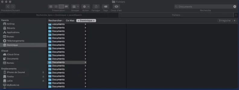

J'ai fait une recherche dans le Finder sur le mot "Documents", sur Dominique et sur "ce Mac".
Comme prévisible, j'ai une liste impressionnante de dossiers Documents : ceux des applis, et aussi des sous-dossiers de mes dossiers perso de data.
Il n'y en a qu'un qui m'a "interpellé quelque part", je l'ai mis en PJ. Il est vide. En demandant "afficher dans le dossier parent", il se retrouve affiché dans iCloud, donc ce n'est pas le bon.

Tu es sous quel OS ?
Tu peux toujours afficher les fichiers + dossiers invisibles en utilisant Onyx, pour voir s'il existe un dossier Documents invisible à la racine de ton compte.

Je suis sous Catalina.
J'ai téléchargé Onyx, application très intéressante, d'autant plus qu'elle est gratuite !
Sous Onyx, j'ai pu demander l'affichage de Documents, il l'a fait. Le dossier apparaît en grisé, mais il est cliquable.
Du coup, j'ai copié mes dossiers de données sur Documents, ça marche.
