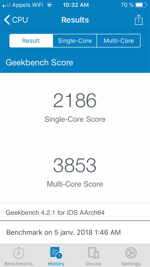

Bah en tout cas le résultat est sans appel en ce qui concerne le bridage, alors que je sors d’une diagnostic à distance d’Apple avec une santé de 82% et environ 450 cycles pour la batterie et qu’elle me dit que tout les tests sont passé avec « succès »
Benchmark sur secteur batterie à 97%

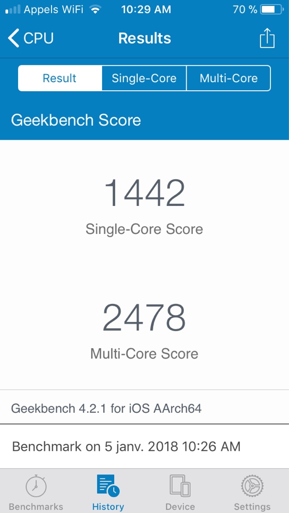

Benchmark sur batterie à « juste » 70% à l’instant
Comment dire que La confiance n’est pas ? Surtout je me pose des questions pour les performances vidéos , vue que je fais des vidéos avec filmic pro je ressent une certaine latence ...

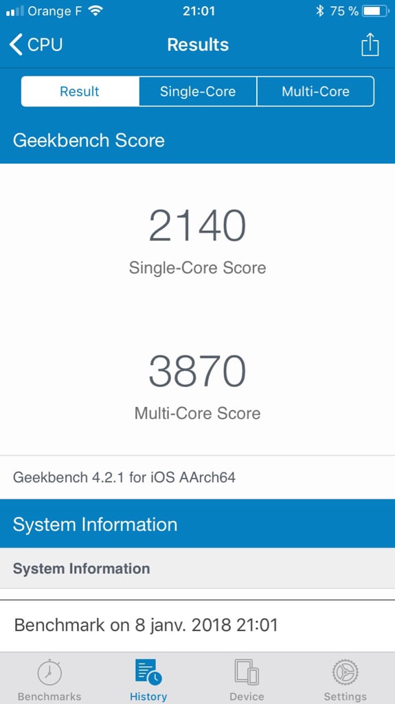

A 75% de la batterie

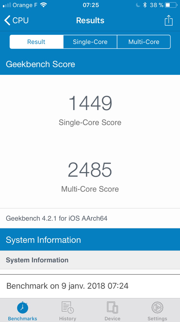

A 38%
La différence est impressionnante.

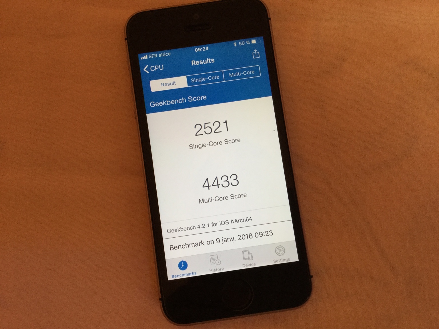

Bizarre mes benchmark , avec une batterie plus basse j'obtiens des meilleurs scores... je me demande si c'est bien fiable en fait.
Au contraire, je dirai qu’ils sont fiables. Tu as à peine 1% d’écart sur 3 essais. Il suffit d’un service actif pour faire une légère variation.
Mais qu’elle modèle as tu? C’est 5S où SE?
Le SE de ma femme marche mieux que mon 6S malgré un hardware relativement équivalent ... [emoji15]
C'est un SE.

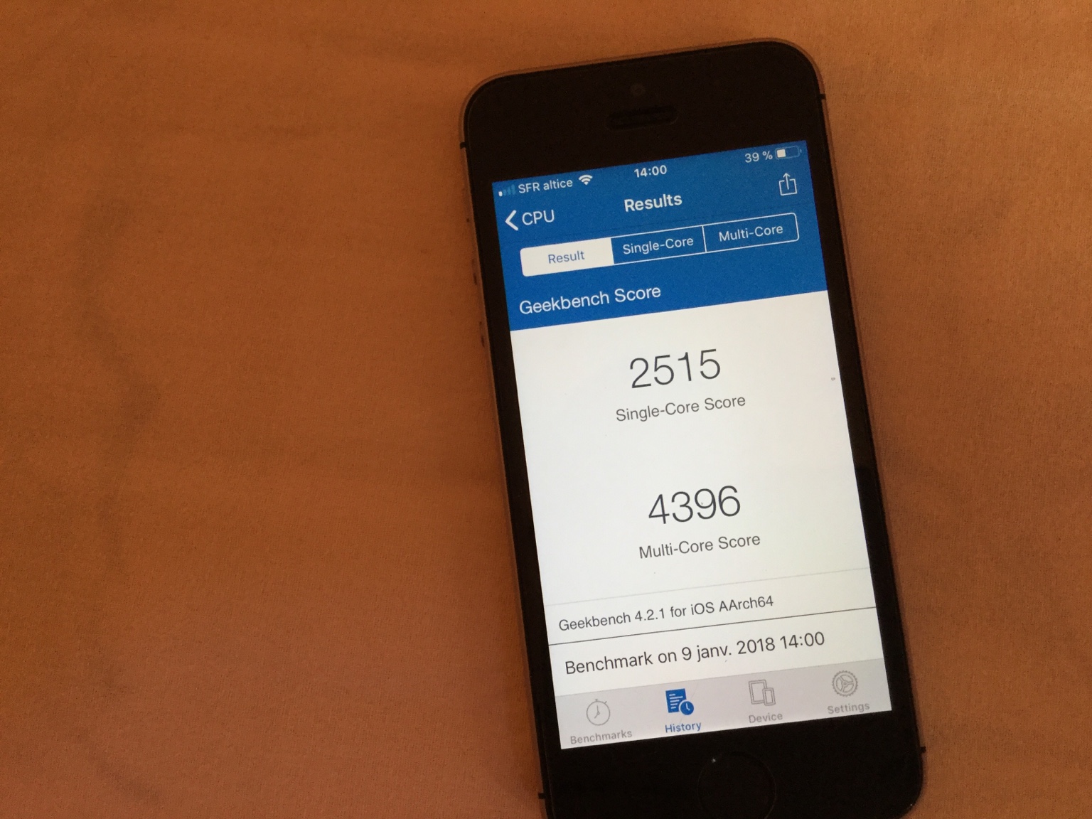

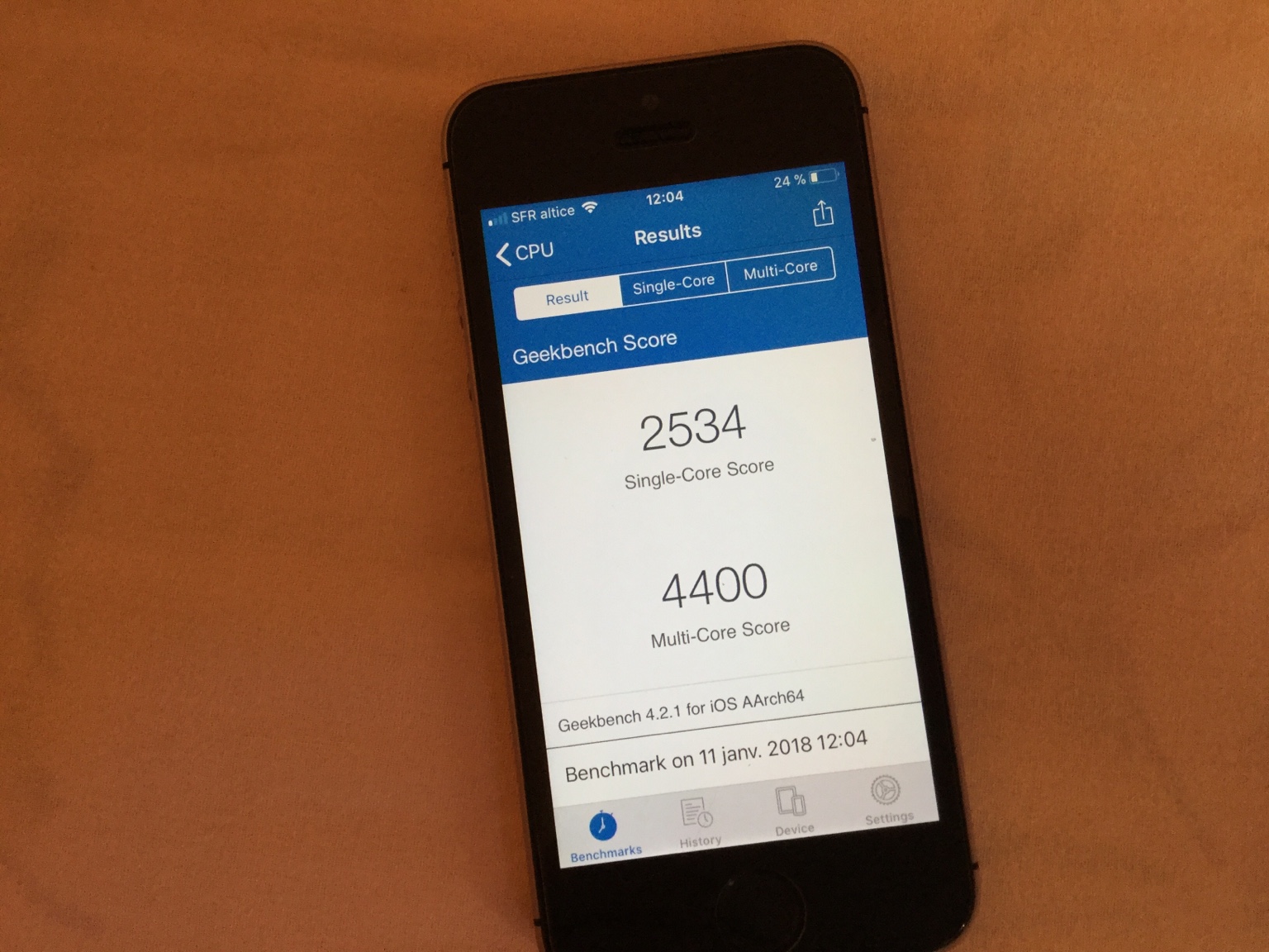

Je suis pas sur que ce soit fiable, car à 50% le test est moins bon en single core qu'à 24% , alors que plus la batterie est basse plus les résultats sont censés être bas... alors qu'à 24% j'ai des meilleurs résultats qu'avec une batterie à 39%. je reste sceptique, c'est peut être comme les batteries Life et autres coconut batterie qui au final ne donnent pas les mêmes résultats que les tests fait par Apple. Après tout ce n'est qu'une appli, rien ne certifie que ce qu'elle annonce soit réel en fait.

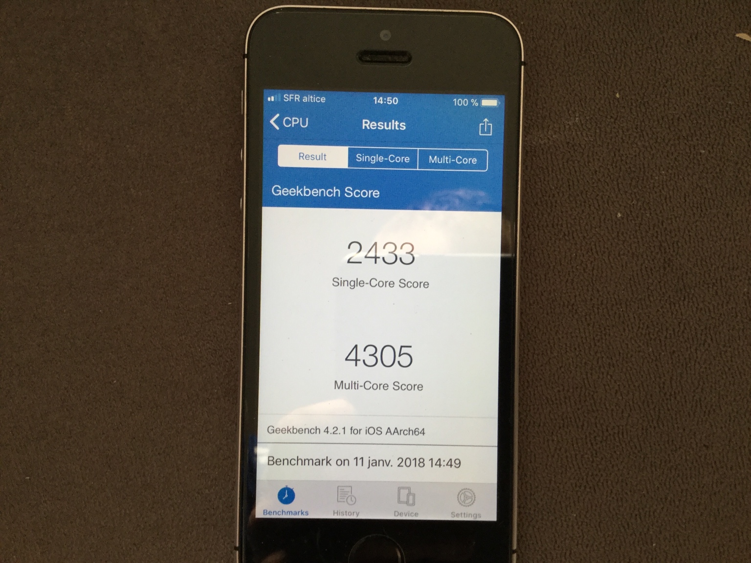

Je viens de refaire le test juste après l'avoir sorti de charge à 100%
Résultats encore moins bons que lorsque j'ai fait le test à 24% juste avant de le mettre en charge...
Tous les tests que tu as publiés sont équivalents!
2% d'écart entre 2 tests ce n'est pas significatif, sachant qu'on ne peut pas arrêter tous les process qui tournent en tâche de fond en même temps que Geekbench fait ses tests.

Ok , mais je n'ai pas touché le tel entre sa mise en charge et son retrait, donc pas touché dappli et pourtant j'ai un meilleur resultat avec 24% de batterie plutôt qu'à 100%... Pourquoi êtes vous si sûrs que geekbench soit fiable ? Coconut batterie était censé être fiable aussi non ?

Ou si on veut voir la chose autrement on peut aussi dire qu'Apple est censé brider les performances quand la batterie n'est pas chargée, alors que mes tests sont équivalents à 100% comme à 24% comme vous dites, il y'a donc bien quelque chose d'étrange dans tout ça.

Oui mais là je parlais des test geekbench , je trouves bizarre d'avoir des meilleurs résultats à 24% qu'à 100% sans avoir ouvert de nouvelle appli ou quoi que ce soit ( j'enlève même le wifi pour le mettre en charge donc le test a 100% à été fait sans wifi) donc c'est ce qui me fait douter de ces tests benchmark. Alors qu'à la base plus la charge diminue plus les performances doivent être bridées de ce que j'ai compris.
