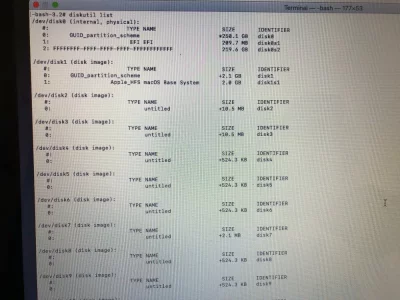

Je viens de ressayer commande + alt + R et l’os vient de changer
J’obtiens cela après la commande diskutil (photo)
Et l’OS a changé, je suis sûr Catalina

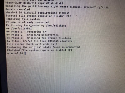

Ah ! Toujours la même chose avec Catalina. Alors je part sur ma deuxième hypothèse : le schéma (gpt = GUID_partition_scheme) du volume est corrompu.
- il faut donc (tenter) réparer le disque complet > donc tente la commande :​
diskutil repairDisk disk0
  • qui tente une réparation du disque interne
«Repairing the partition map might erase disk0s1, proceed ? (y/N) »
Je fais y ? Je ne vais pas perdre mes données ?
Ne fait pas ça ! Ça indique -->
La réparation de la carte de partition peut effacer disk0s1, continuer? (y/N)
  • presse à tout pris N => sinon ça effaceras le volume de tes données !
Essaie la commande :
diskutil repairVolume disk0s1
  • elle a les même effets que la commande précédente => sauf que celle-ci répare que le volume de tes données
    204,5 KB · Affichages: 188
Ah ! Je me suis tromper d'index (ça m'arrive tout le temps) -->
- repasse la commande :​
diskutil repairVolume disk0s2
  • et poste le retour.

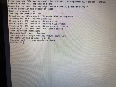

Me revoici. [le chat marmotte (comme dis @oyapoque) est occupé en ce moment :hilarious:, mais son travail est fini > et il seras plus présent.]
Le système de fichiers est non reconnu.
- je crains que tes données sont irrécupérable.​
Réessaye la commande :
  • qui répare le système de fichiers du disque (au complet) => presse la touche Y > si il te le demande.
    178,2 KB · Affichages: 192
Hé hé ! --> la commande voulais enfaite recréer un EFI > et pas effacer le volume de tes données > car je m'était tromper d'index.
Repasse la commande :
diskutil list
  • qui affiche le tableau des disques (internes / externes) > que je vois si le volume a retrouvé son état normal
diskutil list
    135,8 KB · Affichages: 181
--> Changement : 0. Ça ne m'étonne pas.
