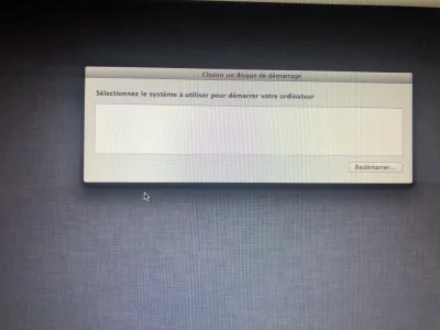

Je vous écris très stressé en me demandant si j’ai peut être perdu mes données sur mon MacBook ...
J’ai voulu faire un tri sur mon ordinateur pour récupérer de la mémoire, j’ai supprimé quelques fichiers et une partition qui n’était pas utilisé.
Le lendemain, après avoir allumé mon ordinateur j’ai eu un dossier avec un point d’interrogation au démarrage, je suis allé me renseigner et j’ai fait la manipulation commande+R pour arriver sur l’utilitaire de disque comme indiqué sur les forums Apple.
A partir de là je suis bloqué, impossible de retrouver le disque de démarrage, ni de réinstaller OS X ....
je ne sais pas quoi faire....

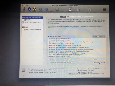

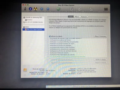

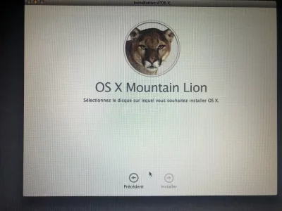

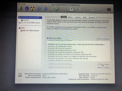

Je mets toutes les photos avec les résultats des analyse des disques etc ...
Mon disque dur m’ayant planté il y a deux ans, je l’ai changé pour un SSD.
merci pour votre aide

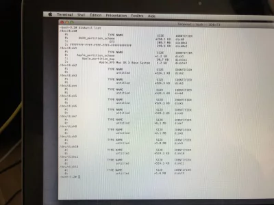

Surtout c'est l'état de disk0s2, la partition lisible par le mac, qu'il faudrait afficher, et non l'état du SSD Samsung.

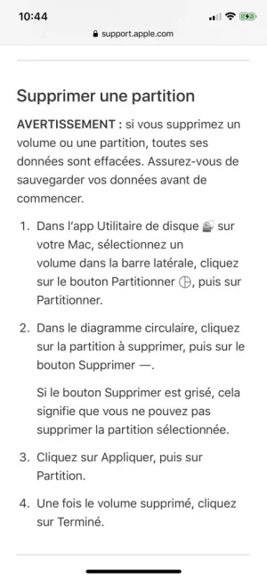

Peux tu expliquer comment tu as fait, stp ?
J’ai suivi les indications d’Apple (image)
Après la manipulation, j’ai pu utiliser mon mac sans aucun problème mais c’est au démarrage le lendemain que le problème ait apparu
    251,1 KB · Affichages: 227

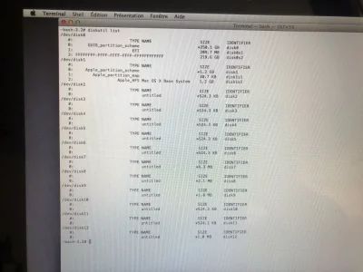

Voici le rapport après la manipulation
    130,1 KB · Affichages: 179

MacBook Pro 13" mi-2012 = compatible aux nouveaux OS utilisant comme format de disque : l'apfs.
  • Analyse -->
Tu devais avoir (comme système) : soit High Sierra/Mojave ou Catalina qui qui utilisent comme format de disque : apfs. Dans la commande diskutil list => on voyait bien ce volume étrange portant le nom --> FFFFFFF-FFFF-FFFF-FFFF-FFFFFFFFFFFF.
- ce dernier est le disque interne avec un volume au format : apfs => non compatible avec Mountain Lion (= OS de secours démarré) > c'est pour cela que Mountain Lion n'arrive pas à l'identifier (même pas en lecture) et l'intitule avec un nom "bizarre".​
Donc il n'y a que 2 façons à remédier à ce problème -->
- 1 --> formater le disque interne (donc perte de données) en hfs+ (= MacOS Étendu Journalisé) > et réinstaller Mountain Lion => et retrouver ton Mac.​
- 2 --> démarrer sur un OS de secours supérieur compatible à l'apfs => monter le disque interne => effectuer une réinstallation de macOS (sans perte de données) => et retrouver ton Mac.​
=> que choisis-tu ?

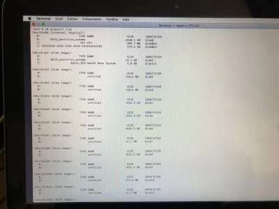

Voici le retour:
Ce n’est pas la même manipulation que j’ai fait précédemment ?
    131,3 KB · Affichages: 176

L'OS de secours démarre objectivement sur Mountain Lion. Et si tu démarre le Mac en pressant les deux touches ⌘R (cmd R) --> après un chargement > c'est encore Mountain Lion que tu obtiens ?

Je viens de ressayer commande + alt + R et l’os vient de changer
J’obtiens cela après la commande diskutil (photo)
Et l’OS a changé, je suis sûr Catalina
    130,5 KB · Affichages: 166

Ah ! Toujours la même chose avec Catalina. Alors je part sur ma deuxième hypothèse : le schéma (gpt = GUID_partition_scheme) du volume est corrompu.
- il faut donc (tenter) réparer le disque complet > donc tente la commande :​
diskutil repairDisk disk0
  • qui tente une réparation du disque interne
