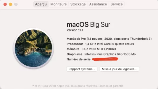

Voici mes caractéristiques.
Logiquement il devrait être capable non ?
Puis que mes deux écrans sont allumés et les deux sur le bureau.
Merci pour ton aide
Oui si ce ne sont pas des écrans avec cette résolution : 5120 by 2880 pixels at 60 Hz.
Ta machine peut gérer : One display with 5120 by 2880 pixels at 60 Hz, up to two displays with 4096 by 2304 pixels at 60 Hz (millions of colors), up to two displays with 3840 by 2160 pixels at 60 Hz (over a billion colors)
