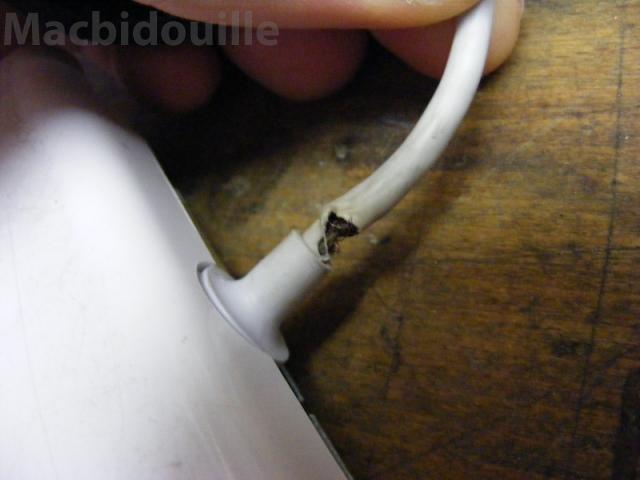

bon je commence à en avoir marre du procès d'intention que l'on me fait sur la mauvaise utilisation de mon chargeur, c'est le 3eme que je rachète, à 89€ le chargeur vous vous doutez bien qu'a partir du premier je me suis renseigné sur la manière à utiliser celui-ci, je me suis renseigné en apple store et même avec un électricien, j'applique tout les conseils qu'il y a sur cette page https://support.apple.com/fr-fr/HT202451
et je vérifie toujours que ces câbles ne subissent aucun stress et qu'il n'y ai aucun noeud que ce soit au rangement du cable ou en le chargeant, les câbles sont toujours déroulés entièrement et ne sont jamais rangé sur les 2 crochets de façon justement à éviter toute forme de stress au cable. et je fait particulièrement attention aux deux extrémités du chargeur.

Il n'y aurait pas autant de solutions alternatives pour protéger ou réparer les câbles si ils étaient si endurants !
Na !
Apple a toujours eu des problèmes de tenue de ses câbles.
Que ce soit les souris MightyMouse (qui outre leur boulette encrassante avaient un câble qui se coupait à la sortie de la souris) ou avec ses câbles lightning ou ses câbles de chargeurs MagSafe.
Par contre c'est la roulette russe car pour un meme usage, certains câbles tiennent, d'autres se détériorent.
J'ai à la maison 3 MacBook Pro avec chargeur MagSafe 85W et je certifie les 3 sont utilisés de la même façon.
Il y en a 2 qui n'ont jamais eu le moindre probleme (dont un qui date de début 2009....) et le 3ème a ete changé 2 fois.
Une première fois sous garantie au bout de 3 ans (j'ai fait jouer l'AppleCare avant son expiration car l'isolant du câble se coupait de lui meme en spirale autour du blindage electrique en plusieurs endroits), la deuxième fois récemment (en fait j'en ai racheté un tant qu'Apple les vend car je crains qu'on ne trouve plus bientôt que les chargeurs pour Retina) car le câble se dénude à la sortie du chargeur et j'ai dû le renforcer avec du shatterton...

Un cable bien dimensionné ne chauffe pas... Ce n'est pas avec la résistance interne et mes ampère qui passent que e cuivre va chauffer... Si c'est toujours au même endroit, c'est à cause de la contrainte mécanique... Et c'est tout... C'est l'endroit le plus sollicité... Sur les câbles, tu as un rayon de courbure mini à respecter.... C'est surtout cable soucis...
Les matériaux polymère utilisée est un matériaux qui tient largement les 80 dégrée (si pvc), voir les 200 dégrée (si c'est un ptfe). Ce cable ne chauffe pas à 80 degrés (à partir de 60 tu ne pourrais plus le tenir).
Ce n'est pas non plus un problème de rigidité dielectrique vu la fréquence utilisé...
Bref, ce n'est que Mecanique, et ça dépend de la contrainte appliquée (indirectement le rayon de courbure) sur le cable...
tu oublies la conductivité thermique! la chaleur du transfo est transmise aux fils de cuivre ce qui finit par faire chauffer la gaine du cable qui finit par vieillir de façon accélérée et jaunir, (même sans aucune contrainte mécanique)
La conductivité thermique? Le chargeur chauffe peut être au Max a 40 degrés, ce qui veut dire que le cuivre ne peut pas monter au delà de 30-35 dégrés... Si Apple utilise un matériaux qui vieillit prématurément à 35 dégrés il faut virer leurs ingénieurs...
Ce raisonnement ne tient pas pour la simple bonnes raison que la partie quî s'abîme est au niveau du connecteur macsafe, a l'exacte oppose du transfo, et donc en théorie au point le plus froid (en négligeant la chaleur qui vient du Mac...).
Absolument pas.
Dans bien des cas c'est au niveau de la sortie du chargeur que ca jaunit avant de se dénuder
Quant au connecteur MagSafe il chauffe egalement par conduction thermique car cette zone du MacBookPro est celle qui chauffe le plus
