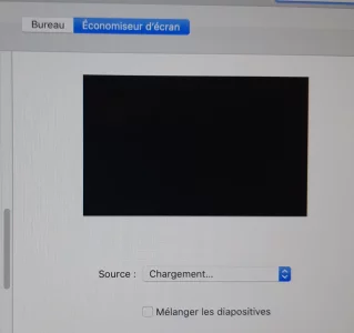

Je suis allé voir ce qui se passe dans les préférences et lorsque je clique sur économiseur d'écran, la fenêtre s'affiche mais au lieu d'avoir écrit SCREEN SAVER (qui est le nom du fichier où sont classées mes images pour l'économiseur d'écran ) il y a écrit "Chargement..."

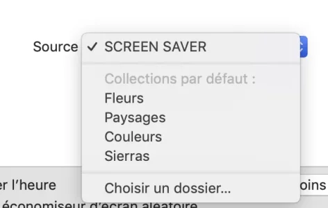

Apres environ 30 secondes il y a ensuite écrit le nom du dossier SCREEN SAVER, et à ce moment-là ma souris (tablette Wacom) peut fonctionner
Lorsque je veux redéfinir la source du dossier, cela prends près de 25 secondes après chaque clic pour passer d'un endroit a l'autre.
J'ai lance Onyx et redémarré mon Mac, l'économiseur d'écran se met bien en route après 2mn, et lorsque je clique sur la barre d'espace, je reprends la main sans problème, mais par contre si je vais dans économiseur d'écran, je vois toujours écrit "chargement..." et cela prend environ 30 secondes avant de voir inscrit inscrit SCREEN SAVER et si je veux voir la source et que je clique sur choisir un dossier, de nouveau chaque clic est très très long.

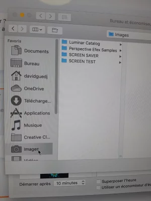

Lorsque je clique sur la fenêtre pour lui monter le chemin à cote de "source", cela prend 1 minute pour ouvrir la fenêtre. Je n'ai pas de roue multicolore, mais le clavier et le stylet sont inutilisables, tout est figé.

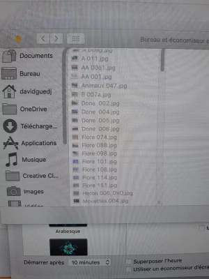

ensuite dès que j'ai la main, je clique sur "choisir un dossier", même chose tout est figé pendant 1 minute
pour accéder a cette fenêtre :
ensuite même temps d'attente pour arriver sur dernière fenêtre :
