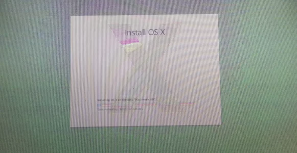

Voilà, je suis sur un imac
ADVERTISEMENT
début 2009. Ecran 22" il me semble.
Après ouverture dépoussiérage, remplacement des 2 x1 go de ram par 2x 4 go de ram,
Quand je l'allume, l'écran est gris brouillé. Ensuite si je fais éteindre, il se met comme en veille. Je rappuie sur le bouton d'alimentation, je suis de suite sur le bureau et l'image est net.
Si je redémarre ou l'arrête, ca recommence.
Si vous avez une idée de la cause et comment la résoudre...
J'espère que c'est compressible
Peux tu tester un autre écran ? Un autre câble ? Pour voir si le problème dépend de l'écran / du câble / de l'iMac…
Bonjour Sly,
Merci pour ton aide,
Je met une photo pour montrer à quoiça resemble...
Dès que l'install est terminé, j'essai sur un autre ecran...
Et donc quand je rappuie sur le bouton power du imac, il s'éteint et quand je rappuie encore, je suis direct sur le bureau et l'ecran est bien net...

Ca peut être un problème de carte graphique, de carte mère, de connecteur, bref de plein de choses, d'où les pistes à explorer dans mon post précédent.
