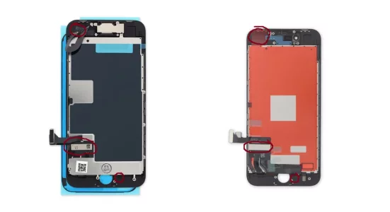

Pour 25 balles chez ifixit, si c'est vraiment de l'officiel je vais pas faire le rat pour gagner quelques euros en jouant à la loterie surtout que j'aurai pas à m'embêter a faire la manip pour la nappe officiel. L'écran parcontre, autant je suis toujours en très basse luminosité, souvent en monochrome, mais j'aurai en horreur d'avoir des erreurs de tactile ou une impression de downgrade visuel en général, donc la, à moins que quelqu'un ait connaissance du nom d'une marque ou c'est 100% sur qu'ils font de très bon lcd, je veux de l'officiel, d'où ma question, comment reconnaitre que les mecs nous vendent bien de l'officiel ? Si iFixit vend bien de l'officiel, ça vas aider à différencier ceux des autres qui ont pas la même couleur de protections à l'arrière, mais je viens de remarquer qu'il y a des différences sur les photos des écrans proposés ce qui me fait dire qu'ils ont peut être plusieurs modèles et ne sont peut être pas forcément OEM :
