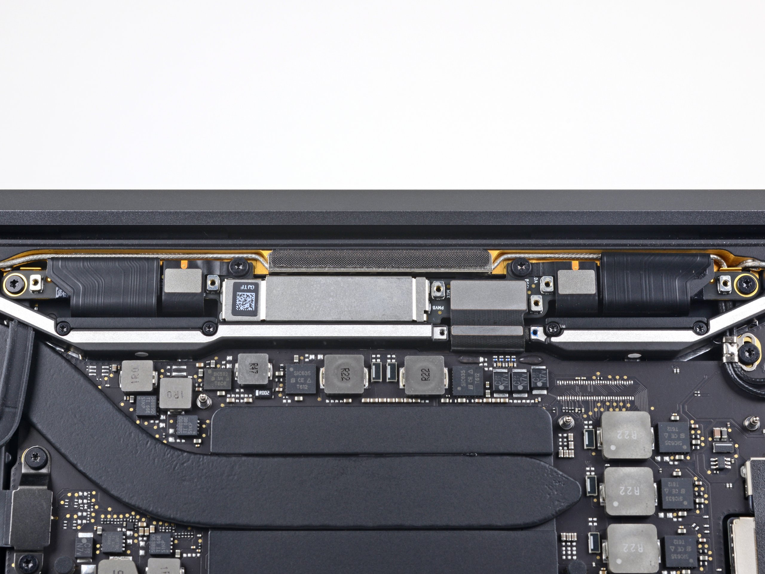

En bas, ça peut faire penser au "flexgate". Je te laisse lire ces quelques articles :
Ah si, ton 2ème lien fonctionne finalement, sur l'appli. C'est donc exactement le problème que j'ai. Le souci est que cette personne a fait changer son Macbook par un autre, et le nouveau Macbook a eu exactement le même problème.

Disons que ça l'a été. iFixit je crois avait un très chouette article, expliquant pourquoi ce problème était arrivé : une nappe légèrement trop courte.
Cette nappe avait ensuite été légèrement rallongée par Apple.
Voilà les liens que j'avais en tête :
