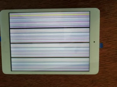

Suite a un changement de l'écran tactile de mon ipad 2 mini modèle 1489, l'écran lcd est devenu multicolore, des lignes ce sont formées verticalement, en appuyant sur le bouton d'allumage de l'ipad on voit le bureau 1 secondes et ensuite il se met en lignes multicolores.
Es ce que le lcd est mort ou es ce un autre problème ?
Je ne l'ai pas débranché pour changer le tactile donc je pense pas que ce soit la connection
Quelqu'un aurait t'il déjà eu ce problème ?
Ou connaîtrait la raison, merci pour votre aideIMG_20200909_120312.webpIMG_20200909_120312.webp
Hello,
Je pense que la matrice de l'écran est HS..
Merci pour votre réponse,
Si je comprends bien il faut que je change l'écran lcd ?
C'est la faute à pas de chance ou j'ai fait une fausse manipulation en changeant le tactile ?
Si tu n’avais pas changé le LCD je t’aurais dit la faute à pas de chance ça peut arriver mais je pense que tu as du toucher quelques chose avant de tout changer essaie de voir si tu peux pas rebrancher proprement la nappe sinon ouais t’es bon pour un nouvel LCD
