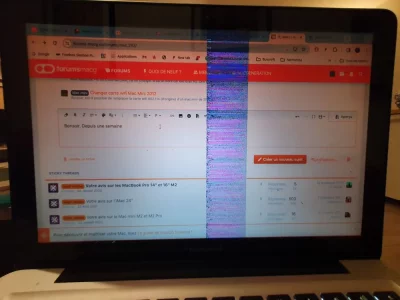

Bonsoir. Depuis une semaine j'ai ce rectangle avec des traits multicolores en permanence. Ca m'était déja arrivé il y'a 1 an mais cela avait disparu du jour au lendemain. J'ai suivi les conseils sur les forums. J'ai réinitialiser le SMC et la NVRAM, sans succès. J'ai ouvert l'ordi et déconnecté puis reconnecté la nap de l'ecran. Ca ne change rien. Pour info, quelque soit l'inclinaison de l'écran, ce rectangle est toujours là. J'ai peur que ce soit ma carte graphique qui soit morte. Pouvez vous me confirmer que cle probleme vient de là, ou y'a t'il des solutions pour réparer. Merci beaucoup d'avance.
    54,7 KB · Affichages: 20
Il faudrait que tu le branche sur un moniteur externe pour voir si c'est la carte graphique ou l'écran.

Ca ressemble aux symptômes de la fameuse 8600 que j'ai du faire changer dans mon MBP Penryn ... je ne savais pas que les 650 étaient touchées aussi ...

Ce pourrait être l'écran LCD en effet. Pour vérifier la carte graphique, il y a GpuTest. À ne pas lancer trop souvent parce que ça met la carte en état de stress.
