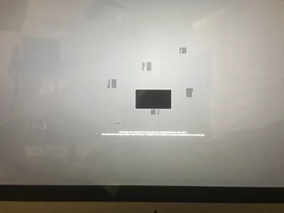

Bonjour merci de bien vouloir m’aider
J’ai mon IMAC qui ses mis à bègue en haut de mon écran il y avai une barre verticale qui fesai que bouge et je ne pourrais rien faire donc j’ai regardé un peu partou ce que je devais faire et en ma proposé de faire com+alt+r sa ma mis le tableau pour oui j’ai effacé le disque dur oui j’ai re installer macOS donc tous ce passe bien toute la misse a jour ces bien passé jusqu’à que l’ordi ce rallume et ce charge au niveau de la pomme oui apre le chargement de la pomme terminée sa me mais un écran noir avec un petit rectangle et la je ne peu rien faire
Svp pourriez-vous m’aide j’en n’ai vraiment besoin pour mon travail pour les devoir de mes enfants merci

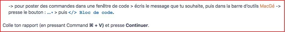

-> pour poster des commandes dans une fenêtre de code > écris le message que tu souhaite, puis dans la barre d’outils MacGé -> presse le bouton : …▾ > puis </> Bloc de code.
Colle ton rapport (en pressant Command ⌘ + V) et presse Continuer.

Je me disais que cet écran ne m'était pas inconnu et c'est celui de la phase d'installation de macOS ou est demandé si on veut utiliser VoiceOver pour la suite. Bon, d'après ce que je peux voir, je soupçonne un problème avec la puce/carte graphique ! Quelle est l'année de cet iMac ? A mon avis pas très jeune.
Bonjour oui c'est ça. Je suis bloqué là.
Non je les achète d’occasion à noel
