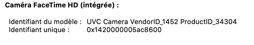

Voilà, je tourne en rond depuis pas mal temps avec ce problème.
Ma webcam affiche un écran noir.
  • Quand on active un application qui utilise la caméra, la led verte s'allume pendant une dizaine de seconde puis s'éteint.
  • ça le fait avec WhatsApp FaceTime, Zoom, Photoboot.. enfin bref toutes les appli
  • Au démarrage de FaceTime, ça m'annonce qu'il n'a reçu aucun signal vidéo et que redémarrer la machine pourrait régler le problème (ça marche pas..)
  • La webcam est bien reconnue par le système depuis "à propos" ainsi que par exemple Photoboot
  • Le hardware test ne signale aucun soucis
Je n'ai pas pu encore pu faire une réinitialisation de la smc ou je ne sais pas si il a vraiment fait l'opération, on dirait que ça ne marche pas cmd-alt-maj..power. en tous les cas ça ne fait pas comme sur mes machines de bureau...
Quelques pistes?
Merci à tous.

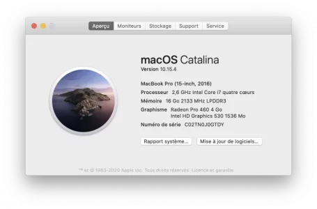

    59,9 KB · Affichages: 157
    283 KB · Affichages: 186
