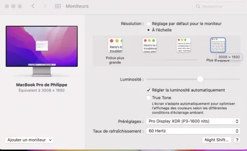

Voici ce que je vois

Merci beaucoup pour ces informations. C'est bien pour cela que j'ai ces informations lors du changement de résolution

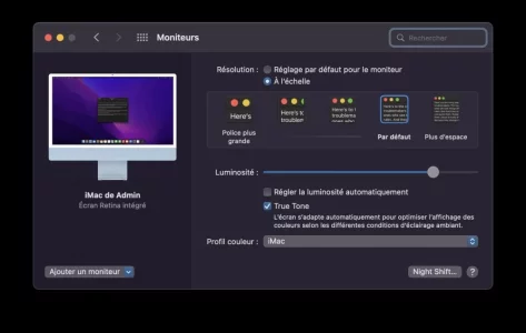

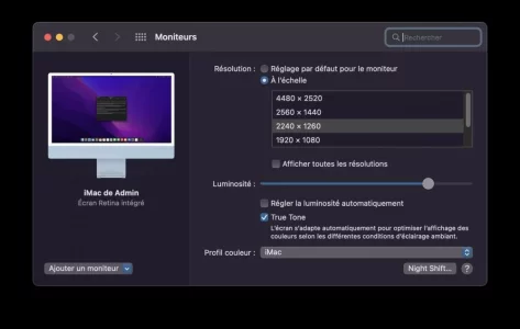

C'est un peu différent maintenant, lorsque tu as cet écran...
...tu maintiens la touche Option, un clic sur Mise à l'échelle et auras cela...
