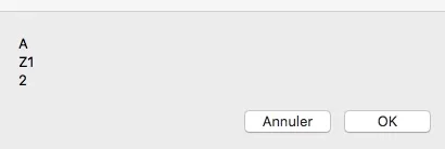

Mais mon display dialog est fichu bizarrement, j'aimerai que une ligne corresponde à un nom et le numéro associé, et on pas comme sur la pièce jointe!
J'ai mis comme Nom1: A et numéro 1 et Nom 2: Z et numéro 2...
Tu vois en gros?
    1,3 KB · Affichages: 245
Alors j'ai essayé en mixant tout ça
Ok,
Cela peut se faire comme ceci :
