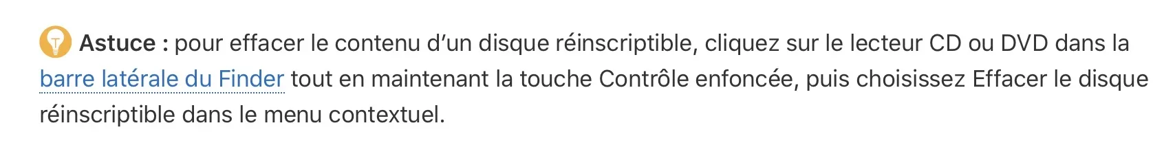

Dans le Finder, dans la barre latérale, tu sélectionnes ton DVD-RW tu fais un clic dessus tout en maintenant la touche ctrl enfoncée, tu choisis Effacer le disque réinscriptible dans le menu contextuel. Mais est-ce que tu vois cette dernière option ?
Avec l'option Partitionner tu n'arriveras à rien, car un DVD-RW n'est pas un disque dur avec une table de partition et un format.
