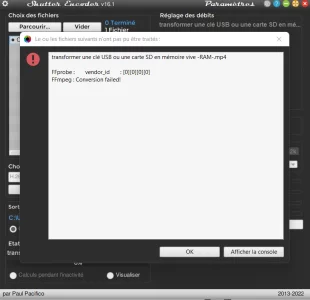

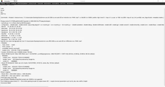

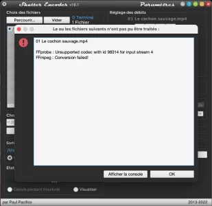

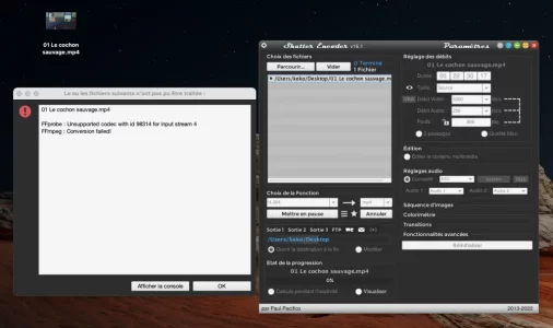

J'ai voulu encoder des vidéos qui à un conteneur .MP4 vers un conteneur .MKV avec l'app "Shutter Encoder" mais j'ai eu ces erreurs :
S'il faut installer des Codecs, pouvez-vous me dire ce qu'il faut faire ?
Merci d'avance.

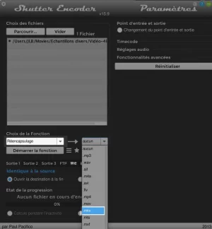

Pourrais-tu expliciter dans quel but souhaites tu passer tes mp4 vers mkv ?
Sinon, il suffit d'effectuer un simple ré-encapsulage.
Ce qu'il aurait été utile pour t'apporter une aide, c'est la capture d'écran du réglage que as-tu choisis dans Shutter Encoder.
Salut,

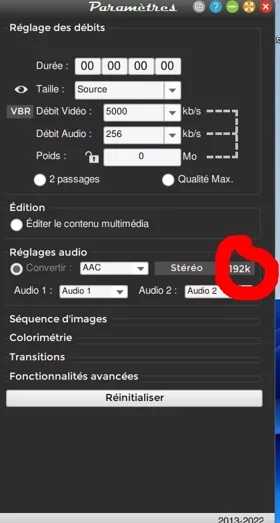

J'ai fait plusieurs tests avec le choix de la fonction en H.264 puis .MP4 ou bien en .MKV ça fonctionne très bien si je ne touche pas au réglage audio qui est à 48K jusqu'à 96K mais si je règle à 192K là ça ne marche plus :(

Donc essaie ma suggestion de ré-encapsulage qui est quasi immédiate puisque ne touchant ni à la vidéo ni à l'audio.

J'ai supprimé les intros du début et de fin de la vidéo et je voudrais bien les containers .mp4 ou bien .mkv avec du 192K pour l'audio :)
Tu me parles de ré-encapsulage mais comment procéder ?
Quand tu évoques la valeur 192K, de quoi s'agit-il, du bitrate ou de la fréquence d'échantillonnage ?

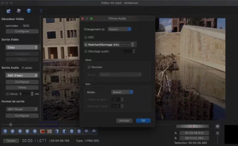

Alors tu as intérêt à utiliser Avidemux qui te permet d'élaguer ta vidéo (en entrée, sortie, et même à n'importe quel emplacement) et de ne ré-encoder que l'audio (dans la mesure où tu veux le modifier) :

Je ne sais pas ? voir l'image :)

Je ne comprends pas que tu ne puisses pas voir ma capture d'écran, tu aurais pu voir qu'Avidemux permet ou non de changer de container sans ré-encodage de la vidéo, ou de l'audio, ou des deux.

192K je crois que c'est le débit, je ne sais pas ? je tés mis une capture des options de "Shutter Encoder".
