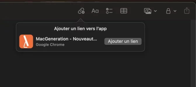

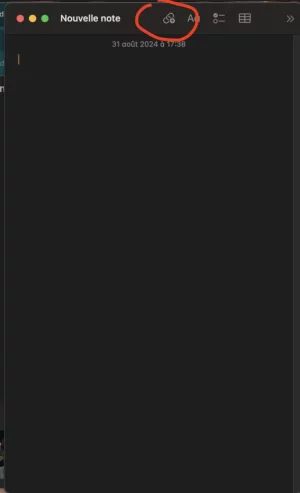

J'ai un MBA M2 sur Sonoma et j'ai un énorme problème avec l'application "Notes" comme indiqué dans le titre. Pour mes recherches, je me sers souvent du bouton "ajouter un lien" dans la barre des menus :

Donc je clique dessus et j'ajoute mon lien :

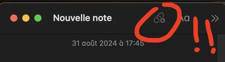

Le problème étant qu'une fois le lien ajouté, le bouton de lien se grise et il n'est plus possible d'ajouter un nouveau lien !
Le seul moyen de pouvoir le refaire est de quitter la note, et de recliquer dessus depuis le menu... ça me fait perdre un temps fou parce que pour mes recherches, je consulte des dizaines de pages web dont je dois garder une trace, et avant je pouvais mettre les liens de manière enchaînée sur la note, sans ce problème idiot de bouton qui se grise une fois que j'en ai mis un.
J'ai redémarré l'ordi, l'app, mais rien n'y fait. Si quelqu'un a une solution je suis preneur !

Qui que tu sois, tu es un GÉNIE : c'était bien l'application Message qui provoquait ce bug !!!
Je n'ai pas compris ton explication, puisqu'en principe à chaque fois qu'un nouvel est onglet est actif c'est un nouveau lien qu'on peut vouloir importer, je ne comprends donc pas pourquoi il ne l'affiche plus.
Mais ce qui est certain c'est que quand l'app Messages est ouverte le bouton marche parfaitement.
Merci infiniment je n'y croyais pas mais tu m'as rendu un gros service !!
En fait si tu prépares tes liens dans des onglets de safari. Que l'appli message soit lancée ou non tu pourras faire ce que tu veux.
L'appli notes détectes les liens des pages ouvertes et actives. Si tu n'as que un lien ur ta page de safari notes ne fera que pointer celui-ci. Si tu as plusieurs lien ( donc sous forme d'onglets ) quand tu en sélectionne un sur safari la fonction lien de Notes devient active.

Non justement, elle reste grisée même quand je rend actif un nouvel onglet avec un nouveau lien, sauf si l'app Message est ouverte, c'était le problème originel.

Moi ce bouton me propose d'importer un lien par onglet actif ouvert dans Chrome (j'utilise Chrome) sans limite, avec l'appli Messages ouverte
