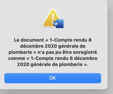

Depuis que j'ai installé Big Sur sur mon Mac pro j'ai le même problème, j'ai mis en pièce jointe le message qui arrive.
J'ai un autre problème je n'arrive plus à imprimer l'icône de l'imprimante ne s'affiche plus
Auriez-vous une idée pour résoudre ces deux problèmes

Rebonjour
Euréka,
En réinitialisant mes imprimantes je peux à nouveau imprimer.
Quel soulagement
Dans la foulée j'ai réessayé d'enregistrer mon document Word sousPDF et ça a marché
Oui, en gros, ça n'a rien à voir, puisque c'est un problème "classique" de pilote d'impression avec Big Sur... ;)

Comme indiqué : en réinitialisant les imprimantes (donc en les supprimant dans le panneau de préférence idoine avant de les rajouter)...
