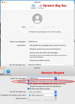

Je regarde dans les préférences de Messages et ne vois plus l'option "Conserver l'historique lors de la clôture des conversations".
Quelqu'un pourrait me dire s'il est normal que cette option n'est plus là? Je précise que l'Aide de Messages ne dit rien à ce sujet, comme si l'option n'a jamais existée et ne dit rien sur l'archivage des messages. En revanche, on a bien un défileur de durée pour garder les messages ainsi que dans les préférences.

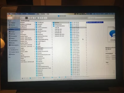

Je viens de consulter le 13" de ma femme (même si c'est marqué Denis) qui utilise Catalina 10.15.7 et voila ce qui s'affiche. Absolument tout ce qui est passé sur toutes les conversations en cours ou fermées sont ici et ma femme ne connait absolument rien en mac. Encore moins que moi.
Voila ce que j'avais sur le mien. J'ai tout le chemin, mais Archive est vide. En revanche, Chat.db ne cesse de grossir tout doucement au fur et à mesure des messages.
Je crois simplement que Apple a supprtimé la fonction automatique sur disque dur pour nous obliger à consommer du iCloud.
Il y a une autre fonction qui a disparu dans les Préférences Messages "Enregistrer les fichiers reçus dans" avec un menu déroulant pour choisir l'endroit ou les fichiers messages seront stockés.
