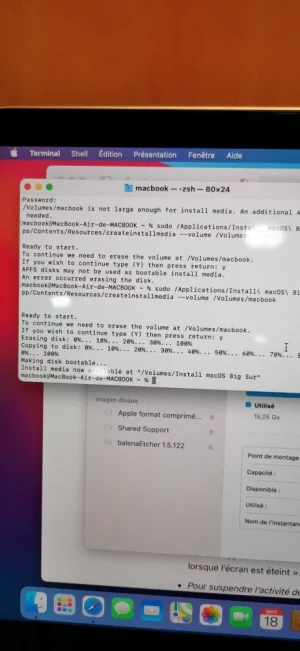

Apres 3h00 d'installation sur une clé usb de big sur avec le terminal , la clé est bien detecter en allumant mon macbook avec la touche option mais une fois lancer il me demande de me connecter sur internet , et j'ai encore une erreur 1008f a la fin du chargement

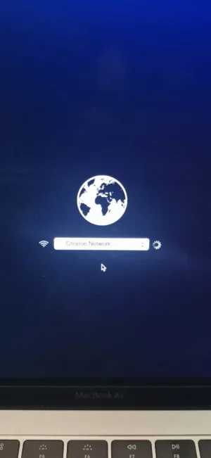

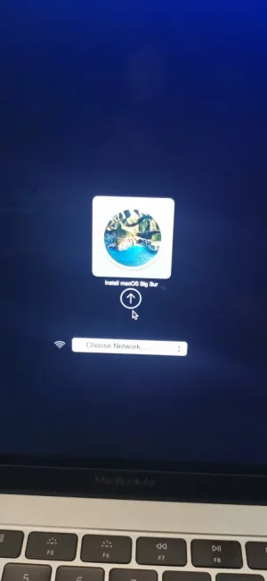

Voila des screen , ça fait , detection usb ensuite mappemonde et j'ai mis un screen de la fin de l'installation de la clé usb bootable créé avec le terminal .
Edt : mon macbook est un : MacBook Air (Retina, 13-inch, 2018)
Edit 2 : je vient de lancer la clé usb sur un autre macbook identique et cela ne me demande pas de connexion internet et boot directement sur l’installateur . donc cela vient bien du macbook et pas de la clé ..j'ai l'impression qu'il force l'installation part internet .
Edit 3 : la commande au boot commande+r ne fonctionne pas elle m'envoi directe sur la mappemonde.
