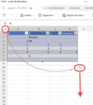

Ces cellules sont en dessous du tableau, il faut étendre le tableau (avec la petite poignée aux deux flèches opposées vers le bas) pour les intégrer dans le tableau.
Pour une plage de données, on peut aussi simplement retirer et remettre les filtres.
Dans tous les cas, de manière générale, j’essaie de penser à insérer des lignes dans mes tableaux de données, quitte à en laisser des vides, plutôt que de les ajouter à la fin.

Je suppose que ce que tu appelles un tableau, c’est quand on utilise le mode insertion pour faire un tableau.
Je l’ai donc fait, je clique sur la flèche en haut tout à gauche : tout le tableau est bien sélectionné.
Le problème c’est qu’il est sélectionné jusqu’à l’infini, et que je ne vois pas l’autre flèche qui devrait se trouver en bas à droite, comme tu le montres sur ta capture…IMG_8001.png
À mon avis ta feuille n’est pas un tableau au sens précité sinon on verrait en haut à gauche l’icône entourée de rouge sur ma précédente capture… dans cette configuration, si tu sélectionnes la première ligne et que tu instaures les filtres, les données ajoutées ne sont elles pas prises en compte ?
