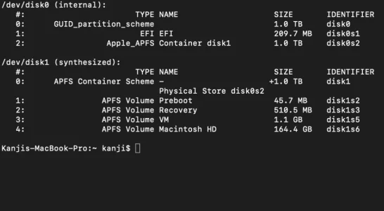

    236,4 KB · Affichages: 117
J'ai bien effacé le gros volume de 15 Go, mais il me semble qu'il reste encore des partitions inutiles... Cela dit, maintenant je n'ai plus de message d'erreur qui apparait lors de reboot ou après arrêt et démarrage..

Passe les 2 commandes (séparément) :
diskutil ap deleteVolume disk1s1
diskutil ap deleteVolume disk1s4
  • qui effacent les 2 volumes inutiles pour Mojave

Voici une capture d'écran et tout me parait parfait, merci pour tes orientations
    254,4 KB · Affichages: 115
Tu as récupéré les 4 volumes seuls nécessaires à Mojave.
- tu peux redémarrer et réouvrir ta session dans Macintosh HD.​
En fait => tu es déjà dans ta session d'utilisateur de Macintosh HD d'après l'invite de commande du terminal.
- alors tu peux fermer le terminal et considérer le problème comme réglé.​
