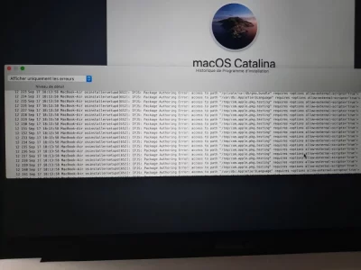

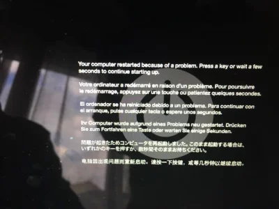

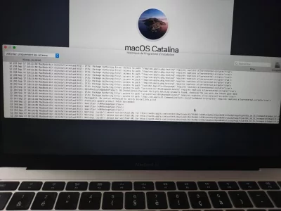

Désolé d'avoir attendu autant avant de répondre mais j'ai une connection très lente pour le téléchargement du système bon après téléchargement à 2 minutes de la fin l'ordinateur s'est éteint et s'est rallumé en affichant un message d'erreur et a affiché un cercle barré . pendant le telechargement quand je fais commande L ça donne ça en espérant que ça vous donne plus d'info je suis au fond du trou

Je n'interprète pas les lignes d'erreurs des logs que tu as postés.
- quels sont le modèle et l'année de ton Mac ?​

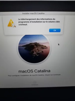

    56,9 KB · Affichages: 176
Alors ton Mac a été livré tardivement en 2019 avec Catalina comme OS d'usine.
