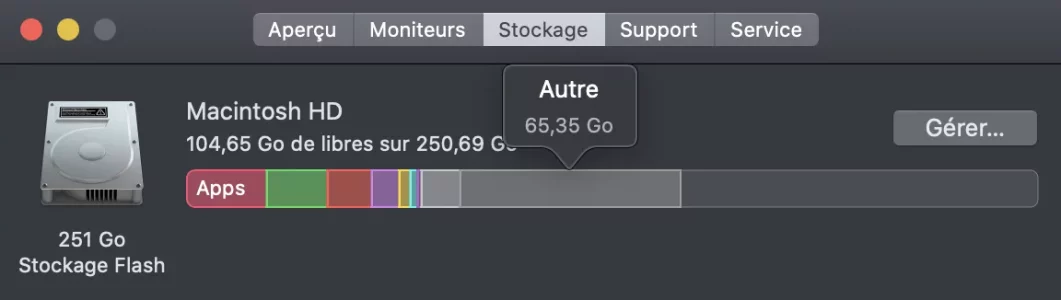

Bonjour tout le monde,
Je rencontre moi aussi un problème similaire, en effet j'ai 67go de stockages "autres" or je dois partitioner mon disque dur pour installer windows afin d'utiliser revit et cet espace "inutile" ce montre donc très problématique...
Pour gagner du temps j'ai effectué les 3 commandes dont @macomaniac parlait plus haut et voila le résultat :

et voila capture d'écran montrant la repartition du stockage :
Dans l'espoir que vous pourrez m'aider.
Cordialement
    155,6 KB · Affichages: 165
Bonsoir Nathan
Tu as 100 Go d'espace libre global dans le Conteneur apfs. Théoriquement suffisant pour un repartitionnement.
