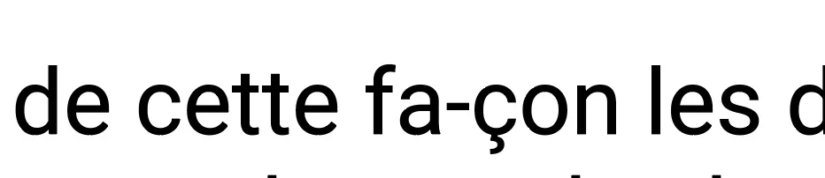

J'ai au départ un texte word
Je le copie dans indesign
J'ai des tirets (je crois que c'est insecables) qui se balladent au milieu du texte (voir saisie d'écran)
Comment les supprimer d'une manière automatique dans toutes mes pages ??
Merci pour votre aide à l'avance
    23,5 KB · Affichages: 6
1- plutôt que faire un copier-coller, fais une importation du texte.
2- Si le mal est fait et que réimporter tous les textes serait trop long, copie le tiret, dans Rechercher-Remplacer, colle le tiret et fait remplacer par rien.
Merci de ta réponse. Mais quand je fait Rechercher remplacer apres avoir coller le tiret il me supprime aussi les traits d'union "normaux.
Donc, je te conseille d'importer le texte ou de réintégrer les traits d'union là où ils ont sauté, ce qui implique de tout relire...
