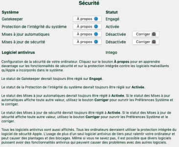

Sur un DDE où j’avais la même configuration j’ai supprimé les 2 Intego (NetBarrier et VirusBarrier) avec le désinstallateur fourni puis avec EasyFind. J’ai donc suivi tes recommandations.
Après un redémarrage j’ai lancé EtreCheck et j’ai obtenu les mêmes messages sur Mises à jour de sécurité désactivées et Sécurité Apple désactivé. En cliquant sur “Corriger” comme sur la copie d’écran, cela ouvre Préférences Système / Mise à jour de logiciels. Puisque j’avais tout désactivé pour éviter de me retrouver avec Safari 14.0.1 ou 14.0.2 c’était normal. Pour ne plus avoir ces messages de “sécurité” il faudrait que je coche “Mettre à jour automatiquement mon Mac” puis “Rechercher les mises à jour” etc. Je le ferais quand Apple fera une vrai mise à jour de Safari qui fonctionne.
J’en déduit que les produits de Intego n’ont rien à voir sauf “on aime” ou “on n’aime pas”. Mais tu n’as pas tord de signaler qu'hélas, VirusBarrier consomme de la mémoire…

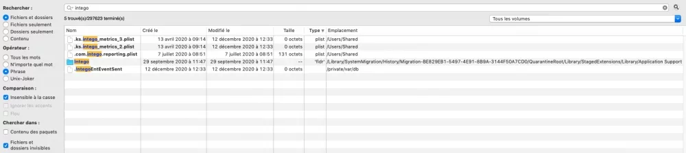

Comme si ce n'était pas assez, en lançant la recherche dans Fichiers et dossiers invisibles, voilà ce qui reste encore d'Intego.
C'est à désespérer :(

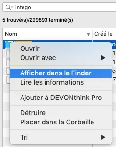

Locke
What am I doing here?
20 Juillet 2011
43 233
6 883
Yesss !
Mais c'est pareil, pas moyen de supprimer ce dossier et encore moins les fichiers invisibles.
Et pour cause, je le mentionne régulièrement dans d'autres réponses, mais cela veut dire que lesdits fichiers sont dans des dossiers système et qu'il faut faire autrement et c'est pourtant simple. Sur chaque fichier ou dossier récalcitrant, il faut faire un clic droit dessus et sélectionner Afficher dans le Finder, une fenêtre s'ouvrira en laissant sélectionné le fichier à supprimer, c'est aussi bête que cela.
Pas besoin de démarrer en mode sans échec, pour aller au plus vite, mieux vaut commencer par supprimer le ou les dossiers, car les fichiers affichés sont généralement contenus dedans. Une simple relance de la recherche permet de le savoir.
Comme dit @Locke ouvrir dans le finder puis clique droit pour supprimer, ça va te demander le mot de passe administrateur, puis une fois à la corbeille ne pas oublier de vider celle ci sinon les fichiers vont réapparaitre dans la recherche. vider la corbeille rends la recherche plus lisible

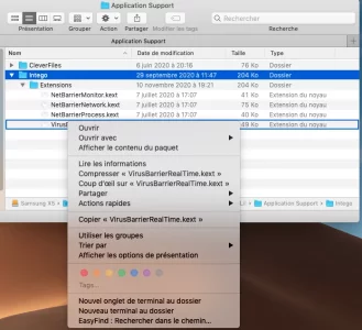

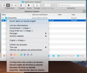

J'avais déjà tenté cela (ctrl+clique sur le dossier Intego affiché dans EasyFind) pour "Afficher dans le Finder" mais le menu déroulant suivant ne donne pas "Placer dans la corbeille" et le glisser sur la corbeille affiche :
«Intego» ne peut être modifié ni supprimé car macOS le requiert.…
Quand aux 4 fichiers ".invisibles", c'est encore autre chose…
Il faut une fois dans application support que tu ouvre le dossier et que tu sélectionnes les fichiers en cause et clique droit- corbeille. Il m'est arrivé de procèder comme ça, par contre parfois certains sont imppossibles à supprimer
