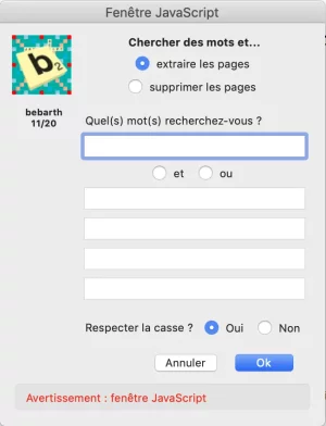

Pour ceux qui on Acrobat Pro et qui sont intéressés, j'ai écrit une action qui fait ça très bien... et c'est gratuit !
Vous allez sur le forum abracadrabraPDF et vous ouvrez un post ou vous me contactez via ma boite mail du forum.
Je vous retournerai le fichier de l'action.
