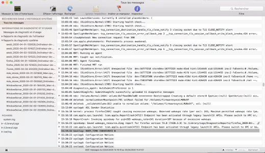

Si je regarde la rubrique principale (Tous les messages), voilà ce qu'il s'est passé juste avant une extinction, qui a dû se produire vers 15:18 ou 15:19, j'ai redémarré juste après.

Utiliser Console, c'est doublement la panique :
1) Des messages dans trop de rubrique sans savoir où et quoi chercher
2) Juste en regardant la file principale de message, de tout ce que fait le mac en temps réel, je vois bien trop de messages signalant des problèmes (non accès à une ressource, erreurs, événements inattendus, etc)
Quelqu'un a une idée plus précise ?

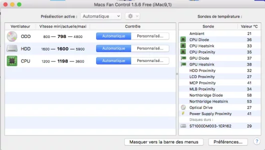

Je viens d'installer MacFanControl pour avoir les T° (puisque je vais en avoir besoin, si j'ai bien suivi, lorsque j'aurai passé le SSD en interne). Voilà les T° relevées. Cela ne paraît pas délirant.
Effectivement, c'est pas délirant du tout…
OK, si ça n'est pas le processeur qui se coupe à cause d'une montée en T°, quel autre problème peut provoquer ça ?
