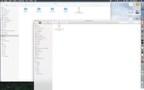

  • des manipulations du Finder provoquent aussi l'arrêt, mais sans logique apparente, sauf dans certains cas, par exemple cette icône de Civ5, au premier plan, j'ai une extinction systématique dès que je clique dessus et que j'essaye de la déplacer (testé 5 x de suite !)
