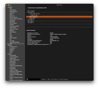

Par contre effectivement à travers un Hub il peut y avoir des problèmes d'alimentation voir cette exemple pour un graveur DVD:
Par exemple un eye TV diversity connecté en USB-C avec l'adaptateur appel USB-C vers USB-A (pas testé avec l'app eyeTV par contre):

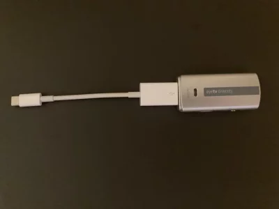

Bien, je viens de ressortir ma vieille clé USB EyeTV Hibryd et ça fonctionne avec un iMac 24" M1. Bien entendu il faut un câble USB-C => USB-A, j'avais une petite rallonge de 15 cm sous la main. Ça fonctionne disons très bien, mais je n'ai pas tout testé...
...par le passé en région parisienne et au 5e étage, ça fonctionnait très bien avec les 2 petites antennes aimantées, mais en province et dans les champs, il faut que je me connecte sur la prise râteau.

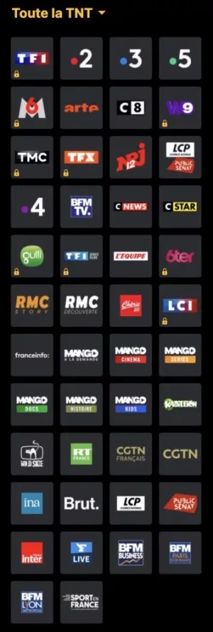

Accès gratuit à toutes les chaines de la TNT, groupes TF1 et M6 inclus
En effet, l'offre gratuite de Molotov ne permet pas les groupes en question.
Il faut Molotov Plus à 3,99 €/mois pour y accéder, et l'offre Extended à 9,99 €/mois pour les possibilités d'enregistrement.
Et c'est bien un problème, il y a en tout 9 chaines qui ne sont plus disponibles...
...et payer 3,99 € pour des chaînes de la TNT qui à la base sont gratuites est un peu fort de café ! Avec EyeTV on regarde et on enregistre ce que l'on veut vu que l'on passe par une antenne râteau.

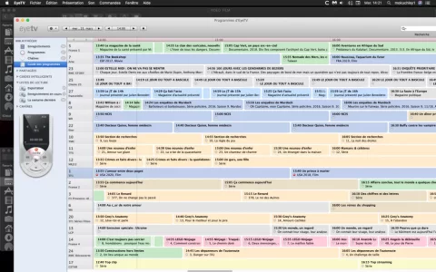

un avantage sur eyetv , que j'utilise tout le temps, c'est la programmation et enregistrement de contenu
