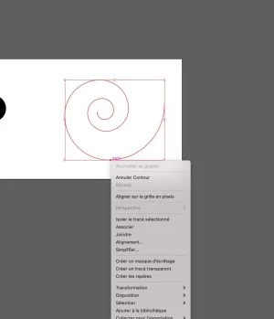

je bloque sur cette étape
Alt clic pour avoir le menu contextuel de l'outil.
Rayon 5 mm, angle 80°, segments 40.
Sur l'image c'est le centre du point noir."
voici en capture ce que j'ai dans le menu context, ou dois-je aller ?
    18,1 KB · Affichages: 147
Le menu contextuel d'un outil s'affiche en pressant la touche alt avant de cliquer sur le plan de travail.
Dois je dupliquer la spirale avant, parce que c'est ce que fait la touche Alt ? je t'avoues pas trop suivre pour le coup, pourtant je suis très concentré ^^
Non tu n'y es pas du tout.
Je vais te donner un exemple…
Pour tracer une ligne de 30 mm à l'angle de 33° (tracé plutôt difficile à réaliser à main levée) tu prends ton outil ligne (maj+T). Tu presses et maintiens la touche alt avant de cliquer sur ton plan de travail avec ton outil. Un menu contextuel s'affiche. Comme c'est un tracé de deux points de vecteurs, le menu te propose de renseigner une distance entre ces deux points et un angle. Tu entres 30 mm dans le champ longueur et 33° dans le champ angle puis valides. Et là, magie, un tracé de 30 mm et 33° d'angle s'affiche.
Bah avec l'outil spirale et bien d'autres c'est pareil. ;)
(et si vraiment tu ne t'en sors pas, un double-clic avec l'outil sur le plan de travail donne parfois le mêµe résultat. Sauf que l'appli émet un bong désagréable)
