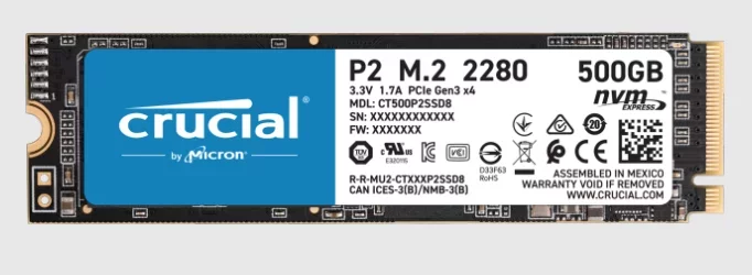

Qu'est-ce qu'un SSD 1To NVMe ?

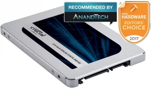

Il y a 2 types de SSD, les SATA qui correspondent à l'ancienne norme de disque dur, et peuvent remplacer un disque mécanique, et les NVMe, qui ont une autre forme et un autre connecteur, spécialement conçu pour les SSD.
Un SSD SATA est limité par la vitesse du port SATA, soit 600Mo/s.
Un SSD NVMe peut théoriquement aller jusqu'à 32 Go/s (aucun n'existe à cette vitesse, mais il y en a qui dépassent 3 Go/s)
SATA:
NVMe:
