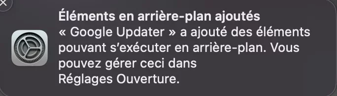

C'est petites fenêtres "Eléments en arrière-plan ajoutés" s'ouvrent plusieurs fois (en haut à droite de l'écran) et en plusieurs exemplaires, notamment avec "Google updater" (mais d'autres applications également) et ne peuvent être stoppées via les Réglages système > Ouverture > Désactivation de l'appli concernée.
Comment limiter l'affichage de ces fenêtres qui finissent par être vraiment envahissantes ?

Je rencontre exactement le même problème depuis la mise à jour de mon Mac vers Ventura (j'étais avant sous Mojave). Je suis rassurée de voir que je ne suis pas la seule, mais je suis aussi très intéressée par une solution...
J'ai personnellement désactivé toutes ces "applications" en arrière-plan, mais dès l'ouverture de mon Mac, ces notifications ne cessent de réapparaitre (iMobie Inc, Visicom Media, Mega Limited, Google Uptader), alors même que je les ferme toujours, c'est embêtant.

J'étais sous Ventura et c'est après la toute dernière maj 13.1 que ce problème est survenu. Pour ma part, c'est bien Google Updater qui génère le max d'alertes et la désactivation des applis concernées ne semble rien changer, ce que tu as constaté a priori.
J'ai imaginé désactiver des options de maj en arrière plan côté préférences des applis mais là encore, sans succès, ou bien je suis passé à côté.
Il ne reste plus qu'à espérer que plusieurs milliers d'utilisateurs se manifestent (en + de nous deux) pour qu'Apple nous livre une version débuguée.
