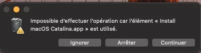

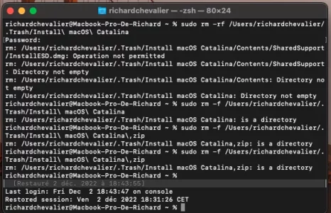

Bonsoir, j'ai un gros souci sous ventura (mbp 16" de 2019) j'ai telechargé catalina pour reinstaller mon mbp 2012 et depuis l'app est dans la corbeille, il m'est impossible de la supprimer meme avec le terminal sudo rm -r sans effet
je ne sais plus quoi faire, impossible de démarrer en mode sans echec l’écran coupe et se rallume sans cesse et reviens sur l'ecran de login
Merci par avance du coup de main

Fais-le en démarrant en mode récupération. Il faudra monter le disque dans Utilitaire de disque avant d’aller dans Terminal.
