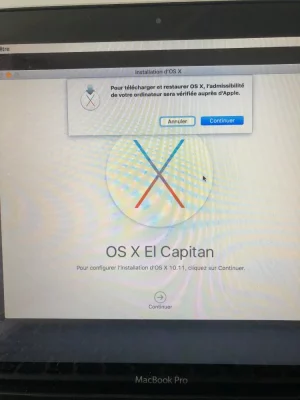

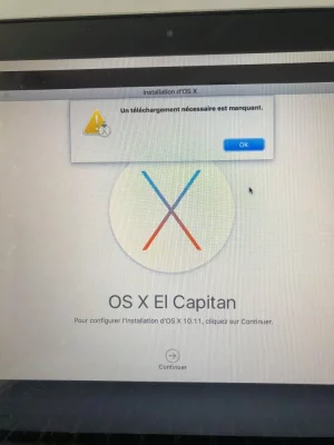

Je ne suis pas un expert en informatique, et encore moins du forum, ceci est mon premier post (désolé les erreurs de post ou de catégories).
Voilà, j'ai pris la décision récemment de remettre mon Macbook Pro à zéro (2011).
J'ai nettoyé tous les composants du Mac (démontage et remontage) puis je me suis attaqué à la partie technique.
J'ai donc complétement effacer mon disque dur, tous les fichiers qu'il avait, j'ai donc aujourd'hui un disque dur de 500go vide et l'OS X Base system de 2 go.
Néanmoins, lorsque je suis sur l'utilitaire OS X > Reinstaller OS X > j'accepte > une fenêtre apparait avec "Un téléchargement nécessaire est manquant"
Je ne sais pas quoi faire, je n'arrive plus à installer d'OS sur mon Mac, j'ai donc besoin de votre aide.
Merci d'avance !

Ton problème est assez délicat, mais voici quelques questions qui nécessitent une réponse:As-tu vérifié si tu étais connecté à Internet ? As-tu fait un clone de ton mac(sur un disque externe)? Possède-tu un autre Mac qui fonctionne sur lequel tu peux faire une clé USB d’installation d’OS X El Capitan ? Je ne peux malheureusement pas te trouver une solution tout de suite.

Bonjour aikidoka
Le message : "Un téléchargement nécessaire est manquant" signifie que les composants de réinstallation de l'OS sont absents sur le serveur Apple de récupération. Une des hontes de la gestion par Apple de la réinstallation par internet d'anciens OS : soit les composants sont absents (exemple : Lion) > soit les composants sont invalides (exemple : Sierra). Ce qui amène à se poser la question : comment se fait-il donc qu'une telle gabégie affecte chroniquement le serveur de récupération Apple ?
- dans le but de t'inventer une issue à cette impasse : quels sont le modèle et l'année de ton Mac ?​
