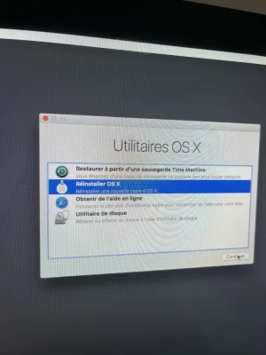

J’ai allumer mon ordi, fais la manip et choisis réinstaller os , et sa met fichier manquant ..

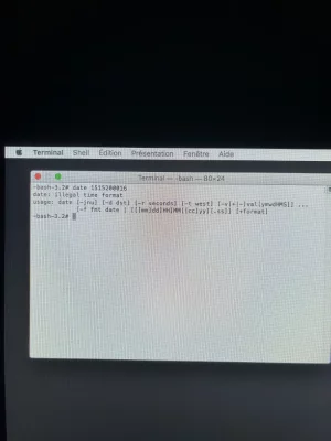

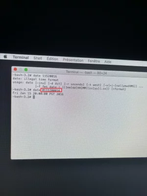

Hello, du coup J’ai mis l’espace et cela ne fait toujours rien… voir photo , cela met illegaldate.. et tjrs un téléchargement manquant ..

J'ai fait une boulette dans la date, j'ai répété 2 fois 15, comme il n'y a pas de 15e mois, ça ne peut pas marcher. ;)
date 0115200016
...lancer le Terminal c'est avant de faire un double-clic sur Installer OS X.
date 0115200016
Si je lis bien le manuel de la commande du Terminal sous El Capitan ça serait plutôt
date 11520016
(tu aurais des zéros en excédent)
mais je me trompe peut-être.

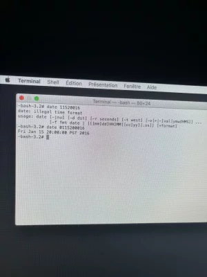

Mince je réessaye demain, car mon dernier essai est : voir sur les photos .
PS : mes photos se mettent pas dans le bon ordre mais en fais bien terminal je tape le code et après je tente de ré télécharger

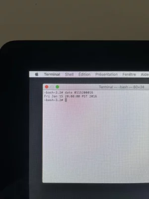

Maintenant la date est bonne (j'avais bien fait une boulette)...
...on la voit bien dans la ligne en dessous qui mentionne bien le 15 janvier à 20h00 de l'année 2016. Si tu as éteint ton Mac, il te faudra recommencer la manipulation de la date qui doit-être comme dans ta dernière copie écran, tu quittes le Terminal et dans la fenêtre avec les 4 outils tu fais un double-clic sur Installer OS X.

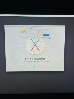

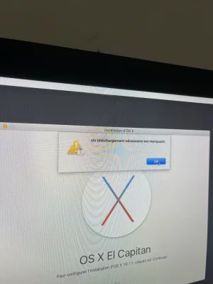

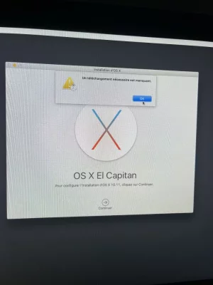

hello, j’ai refais la manipulation, mais tjrs pareil , un téléchargement est manquant ….
Maintenant avec la bonne ligne de commande, la date est correcte...
...par curiosité si tu as connecté ton iMac avec un câble Ethernet, tu le retires provisoirement et vois ce qu'il se passe, en ayant vérifié que la date est bien celle de la commande citée.

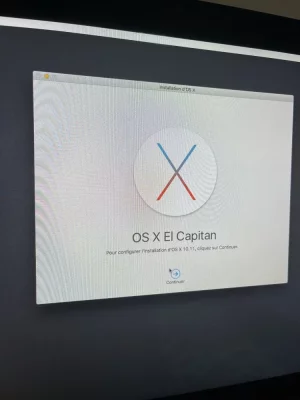

Hello ! J’ai refais la même manipulation en me déconnectant d’internet.
Sauf que quand je clique sur réinstaller, sa me met ´´ veuillez vous connecte à internet… ´´ .. je suis très embêté :(
Vous n’avez pas une autre solution ? Merci par avance
