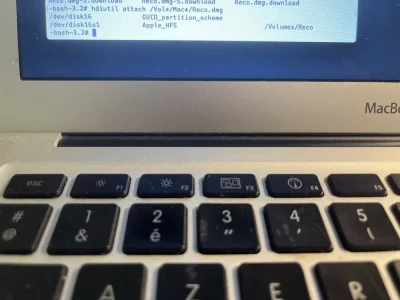

Oui : il y a 7 fichiers de téléchargements incomplets mais 1 fichier Reco.dmg valide. Les affaires reprennent donc à partir d'ici.
- passe la commande :​
hdiutil attach /Vol*/Mac*/Reco.dmg
  • la commande monte le volume de l'image-disque
Voilà le retour
    108,4 KB · Affichages: 66
Ça marche : volume Reco monté --> ses outils de récupération sont donc disponibles.

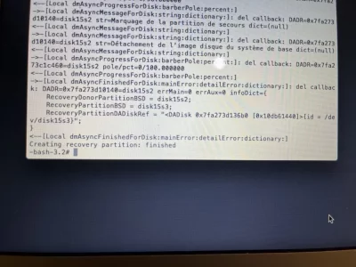

Même si j’avais voulu tout t’envoyer j’aurais pas pu ^^ mais voilà je pense que ça a marché
    157,5 KB · Affichages: 49
Ça a marché en effet ! --> une partition de secours a été créée sur la clé en-dessous du volume CLE : index d'appareil disk15s3 > taille 650 Mo > volume Recovery HD > OS de secours High Sierra 10.13.6.

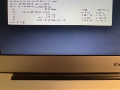

La voici
    120,9 KB · Affichages: 51
On voit bien la nouvelle partition de secours -->
  • redémarre (menu  > Redémarrer) > et tiens aussitôt pressée la touche "alt" pour obtenir l'écran de choix du volume de démarrage. Tu devrais aviser comme volumes démarrables affichés : une Récupération 10.11.6 (volume de secours interne actuellement démarré) et une Récupération 10.13.6 (volume de secours créé sur la clé). Choisis : Récupération 10.13.6 et démarre dessus.

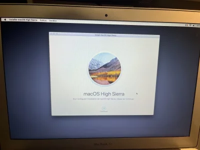

(Chargement plus que longuet) Mais oui High Sierra est bien là !! Je suppose que je dois l’installer ?
    87,9 KB · Affichages: 52
Lance l'installation en choisissant Macintosh HD comme destination lorsque cela te sera proposé.

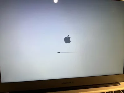

Je pense que j’en ai pour un moment ! Ça fait pas mal de temps que c’est comme ça
    62,4 KB · Affichages: 57

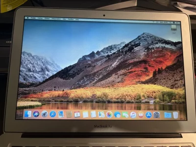

C’est bon @macomaniac tout marche !! Merci énormément pour ton aide ! Je sais pas ce que j’aurais fais sans toi . Maintenant il me reste plus qu’à trouver un moyens d’installer Monterey dessus malgré que ça soit pas officiellement possible.
    169 KB · Affichages: 52
Ne joue pas avec le feu c'est déjà bien d'avoir installé macOS High Sierra. Comme avec ce MBA tu ne pourras pas ajouter de mémoire, s'il possède 4 Go de mémoire, c'est son maximum.

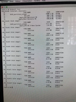

J'ai le même problème avec mon imac late 2011. J'essaie de réinstaller OS X (el capitan) et ça m'indique qu'un fichier est manquant. J'ai tenté de contacter apple, mais disons qu'ils ne m'ont pas aidé mis à part me dire ce que je savais déjà et me dire de prendre rdv. Assez décevant de devoir payer seulement pour un fichier manquant. Donc, je m'essaye ici.
Bref, voici ce qui apparait quand j'entre la commande "diskutil list". J'ai essayé de télécharger le doc reco.dmg à partir du imac et ça ne fonctionne pas. Je l'ai donc mis sur un disque dur externe, mais je ne sais pas trop comment procéder maintenant.
Pouvez-vous m'aider?
