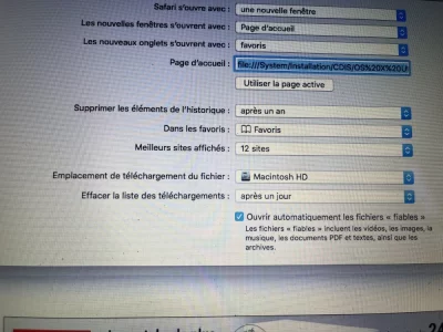

C’est bon c’est fait mais il me semble que tu (ou vous) avais déjà essayé de faire télécharger un fichier depuis safari sur le Mac de quelqu’un d’autre qui avait le même problème que moi avant moi et ça n’avait pas marcher …
ps: j’utilisais le safari de secours à chaque fois pour copier coller les codes que tu m’envoyais .

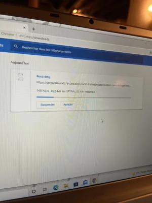

@macomaniac j’ai emprunter le pc à ma grand mère et je suis en train de réessayer de télécharger le fichier mais pour accéder à ma clé usb ça me demande de la formater car je suis sur Windows . Es ce que je dois le faire ?
