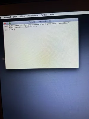

Pour en avoir le cœur net > passe la commande :
system_profiler SPHardwareDataType | grep "Model Identifier"
  • tu saisis le pipe | par la combinaison de 3 touches : alt maj L - "Model Identifier" avec les ""
  • la commande affiche l'identifiant d'appareil du Mac
Quel est-il ?
Quel est-il ?
Je suis pas sur d’avoir bien saisi ce que tu m’a dit mais voilà ce que ça m’affiche
    65 KB · Affichages: 72
MacBook Air 3,2 = MacBook Air 13" fin 2010. Il est confirmé définitivement que ton Mac est compatible High Sierra (son OS maximum) et qu'il devrait démarrer par internet.

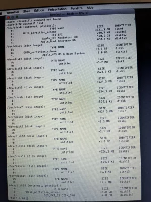

Bon. Passe la commande :
diskutil list
  • qui affiche la configuration du disque interne + une série de petites images-disques volatiles créées en RAM en auxiliaires d'un démarrage de secours
Poste une photo de la partie du tableau (en haut) qui montre la configuration du disque dur (pas besoin des images-disques) => que je voie en quoi elle consiste.

Bon je te prend tout en photo bonne soirée à toi et merci de m’aider personnellement je suis encore dispo
    136,6 KB · Affichages: 57

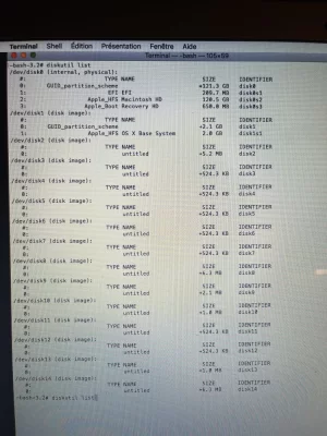

Bonsoir, je ne suis pas sûre d'être au bon endroit pour expliquer mon probleme. Je vous envoie une copie de la diskutil car je crois que vous en avez besoin pour pouvoir m'aider.
Après mise à 0, j'ai voulu reinstaller mais un message " téléchargement nécessaire manquant" apparait. Si vous pouviez m'apporter votre aide....je vous en remercie.

Tu as une partition principale de 120 Go formée en un volume Macintosh HD > et une partition auxiliaire de 650 Mo du volume de secours Recovery HD. Lequel recèle une image-disque portant l'OS de secours El Capitan sur lequel tu es démarré (volume OS X Base System affiché en 3è position).
- le plan auquel je pense consiste à créer à partir de quelques outils téléchargés par le Safari de la session de secours --> une partition de secours High Sierra (OS dont les composants de réinstallation sont bien présents sur le serveur Apple de récupération --> c'est la raison de cette création de partition). Mais comme il existe déjà une partition de secours Recovery HD El Capitan en service sur le disque interne --> il n'est pas possible de lui substituer une partition de secours Recovery HD High Sierra. La 1ère fait obstable à la création de la 2è. Mais si tu disposais d'une clé USB branchable au Mac --> on pourrait envisager de créer la partition de secours High Sierra sur la clé USB.​
En résumé : il te faudrait une clé USB (à partir de 4 Go) pour permettre l'exécution du plan que je t'ai décrit succinctement. Sans cela --> je ne peux pas t'aider à réinstaller un OS.
